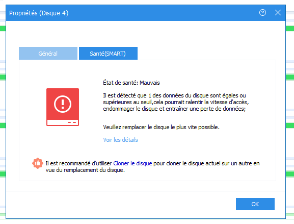

Extrait du logiciel AOMEI je ne sais pas si c’est fiable

Pour la santé de la clé, si elle est vraiment compatible avec S.M.A.R.T, c’est la clé qui indique elle même qu’elle est HS.
Honnêtement ce n’est pas une idée mais un fait au vu des éléments données. :wink:
Merci pour votre aide ! je vais tenter de cloner ma clé USB des que j’en aurai une autre.
Je vais aussi passer sur un NUC je pense pour être sur un stockage en RAID 1 afin de fiabilisé l’ensemble.
