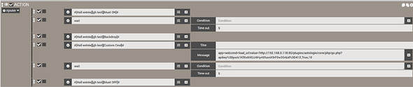

j’ai trouvé le probleme. j’ai ajouté une action backdrop au début de mon scénario et ça marche. le design est bien casté à chaque fois.
Je sais bien qu’il est possible de créer un scenario qui sera programmé toutes les 3 minutes par exemple, afin de garder Jeedom affiché après une mise en veille du Nest Hub.
Ce qui qui m’embête c’est la notification sonore lorsque le cast de Jeedom se lance. C’est franchement pénible d’avoir ce « bling » toutes les 3 minutes ^^ et je vois pas comment le désactiver sans couper le son général.
j’ai fait un scenario qui relance le gh toutes les 10 mn. Dans le scenario je coupe le son au début et je le remet a la fin avec quelques tempo en ms entre

Pourquoi « Wait » et pas « Sleep » si tu n’as pas de condition ?

Pour les Nest Hub il faut remplacer « BackDrop » par « Quitter » dans le scénario avant la commande « Custom Cmd ».
