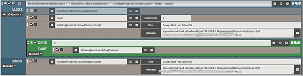

Pourrais-tu faire une capture de ton scénario car je ne comprends pas à quel niveau il faut ajouter le « stop ».
Voici mon scénario actuel :
Comme vous pouvez le voir j’ai également tenté d’ajouté une autre condition plus du « status = vide » un « ou status = Defaut Jedom » qui correspond au design affiché. Mais cela n’a rien changé il disparaît toujours au bout de 10mins…
Merci d’avance de ton/votre aide.

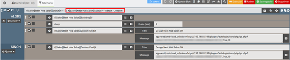

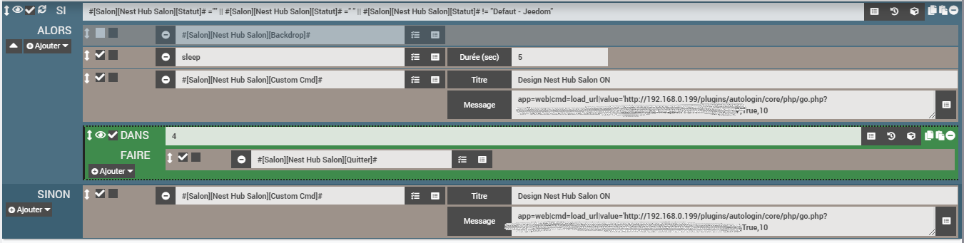

salut
voilà ce que j ai

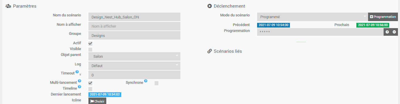

Et dans l’onglet général tu as mis quoi comme config ? Niveau programmation ? Evénement ?
Merci d’avance de ton aide

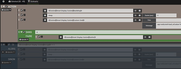

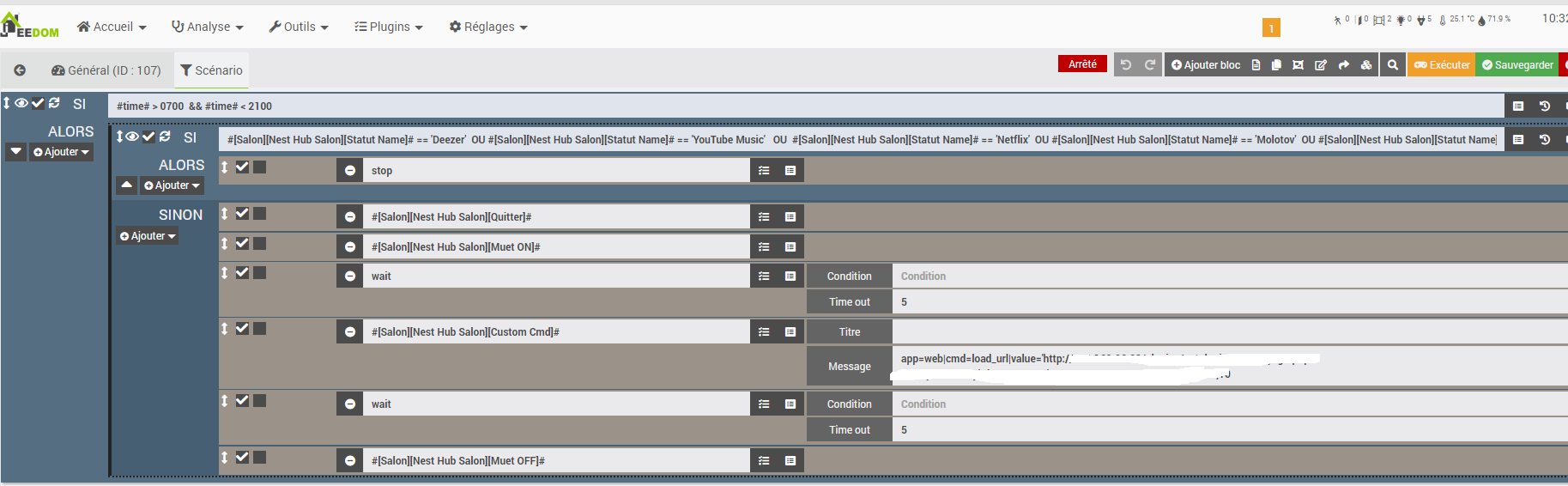

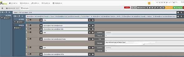

Voici mon scénario modifié :
essaye ca; chez moi, plus de son a chaque relance du design

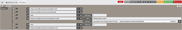

Bonjour, j’essaye de faire la même chose mais rien ne s’affiche sur mon nest hub max même en lançant manuellement mon scénario. Le son se coupe bien et se réactive donc le lien semble ok mais rien ne s’affiche…
Vous voyez un problème dans mon scénario ?

J’ai trouvé, c’était la quote devant le http qui était pas correcte :slight_smile:
