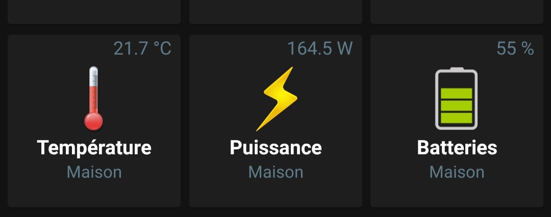

En attendant un éventuel widget battery, pour ceux qui utilisent les génériques numériques (les images sont là : [Jeedom Connect] Versions beta - #314 par dJuL)

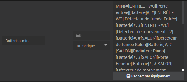

Pour avoir un résumé des piles (en attendant un éventuel widget groupe de battery), la solution la plus simple à mettre en œuvre je pense est d’afficher la pile la plus faible.
pour cela il suffit de créer une commande info dans un virtuel avec pour valeur la fonction MIN() sur toutes les commandes batteries :
Exemple pour 2 batteries:
MIN(#[ENTRÉE][Porte entrée][Batterie]#, #[SALON][Détecteur][Batterie]#)
Avec donc toutes les commandes batteries qu’on désire séparées par une virgule au sein de MIN()
Ensuite il suffit de créer un numérique générique pour afficher le virtuel comme si c’était une batterie :
Le résultat :
Pour la température et la puissance il suffit également d’associer un virtuel aux résumés Jeedom :
Dans Configuration / résumés :
Et de mettre ces commandes dans les widgets température et puissance.
Après on peut également les retrouver dans les widgets résumé, mais pour homogénéiser l’affichage et choisir mes résumés à afficher, j’ai préférer passer par ce biais.

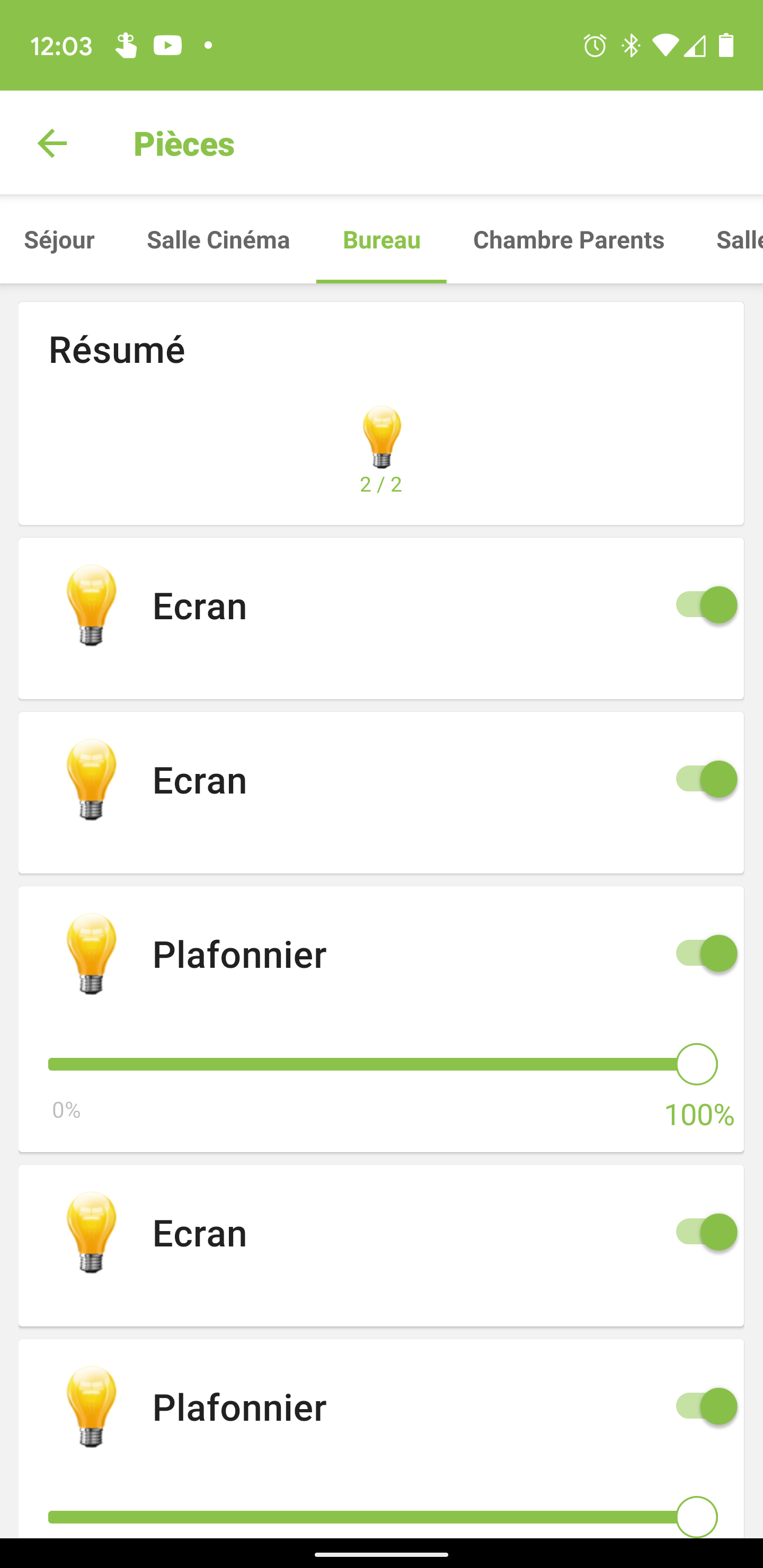

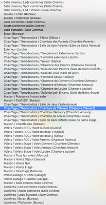

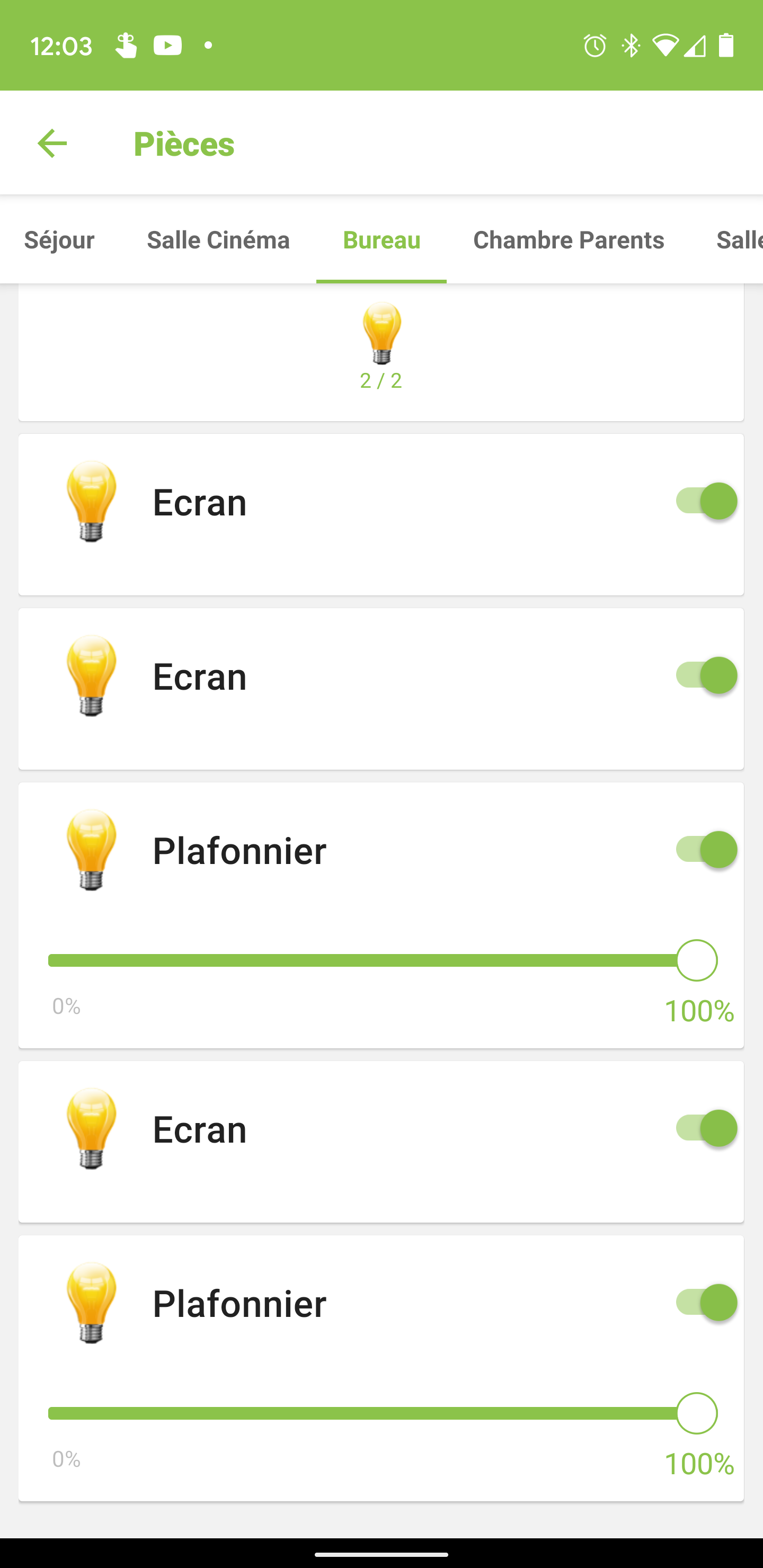

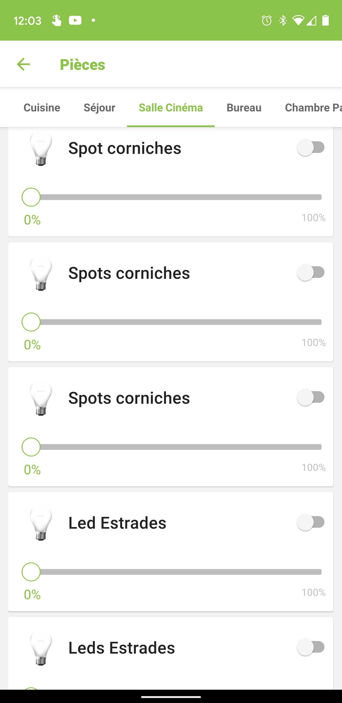

Je reviens sur le problème des « lumières en doubles » dans les résumés des pièces.
Ce matin, en voulant créer un widget « résumé », je me suis aperçu que dans le menu déroulant pour ajouter un widget, certains étaient en doubles!
En gros pour les widgets lumières, j’avais créé un menu du bas lumière, avec des groupes de lumière dedans.
Et dans le menu déroulant, apparaissent du coup un widget lumière rattaché à la pièce + un autre rattaché au groupe que j’avais créé dans le menu…
J’ai donc re-créé ce fameux menu lumière en supprimant les groupes, en espérant que cela corrige le problème.

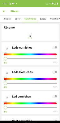

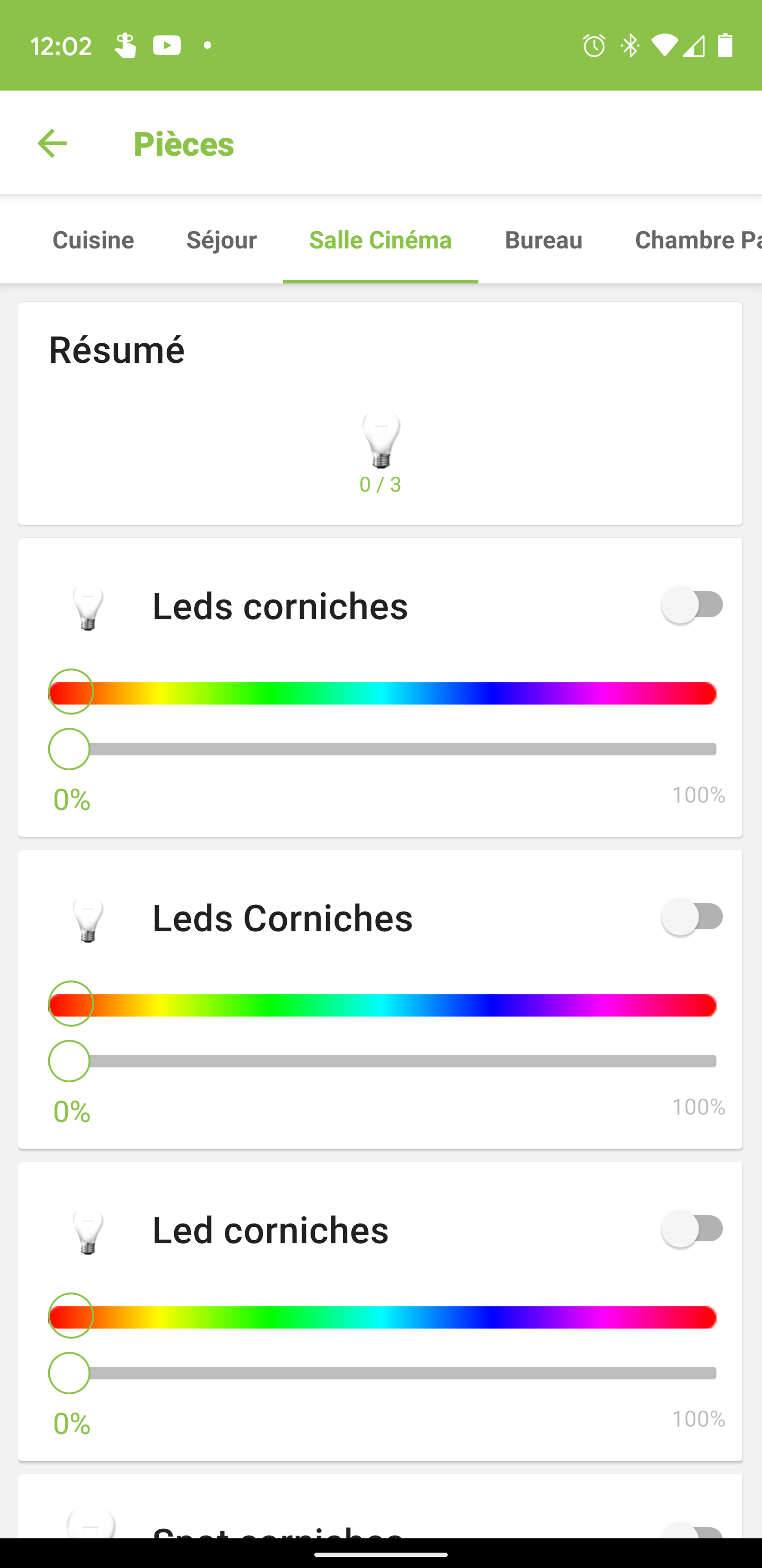

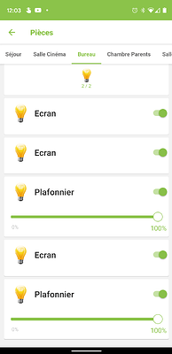

Que neni, maintenant les lumières apparaissent en triple dans le menu déroulant du widget résumé et dans le résumé de pièce:
Je pense avoir trouvé la source du problème @jared-94 par contre, pour le corriger je ne sais pas par où passer…
J’ai eu le même problème, comme j’en discutais avec @tomitomas il semble que les widgets « orphelins » apparaissent même après suppression …
tu as trouvé un solution? Ou alors l’endroit où les supprimer?

Oui je vais m’occuper de cette histoire de widget fantôme je sais d’où ça vient et c’est pas grand chose. Avant je le mettrai dans un groupe Aucun que j’ai viré.
Si vous avez le courage éditez votre fichier de config mais c’est si vous savez ce que vous faites…

@dJuL : le big des widgets en double sera corrigé dans la prochaine maj. De même pour le groupe de prises (puissance). Pour les boutons chaud froid de lumière, faut que je vois ça aussi, mais pas tout de suite.
