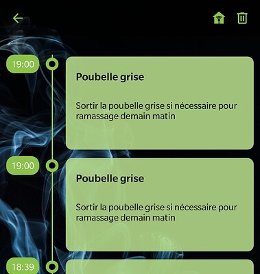

Les notifications ont l’air de marcher un peu trop bien maintenant. Pour être sûr qu’elles s’affichent bien elles sont doublées maintenant ? :wink:
Oui c’est considéré comme le statut…
Tu ne l’aurais pas envoyée deux fois par hasard ?
Ça n’était pas le cas jusque là donc ça m’aurait étonné mais bon j’ai quand même été vérifier le scénario, c’est bien envoyé qu’une fois à 19:00:04
A suivre avec les autres notifications…

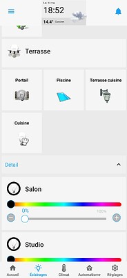

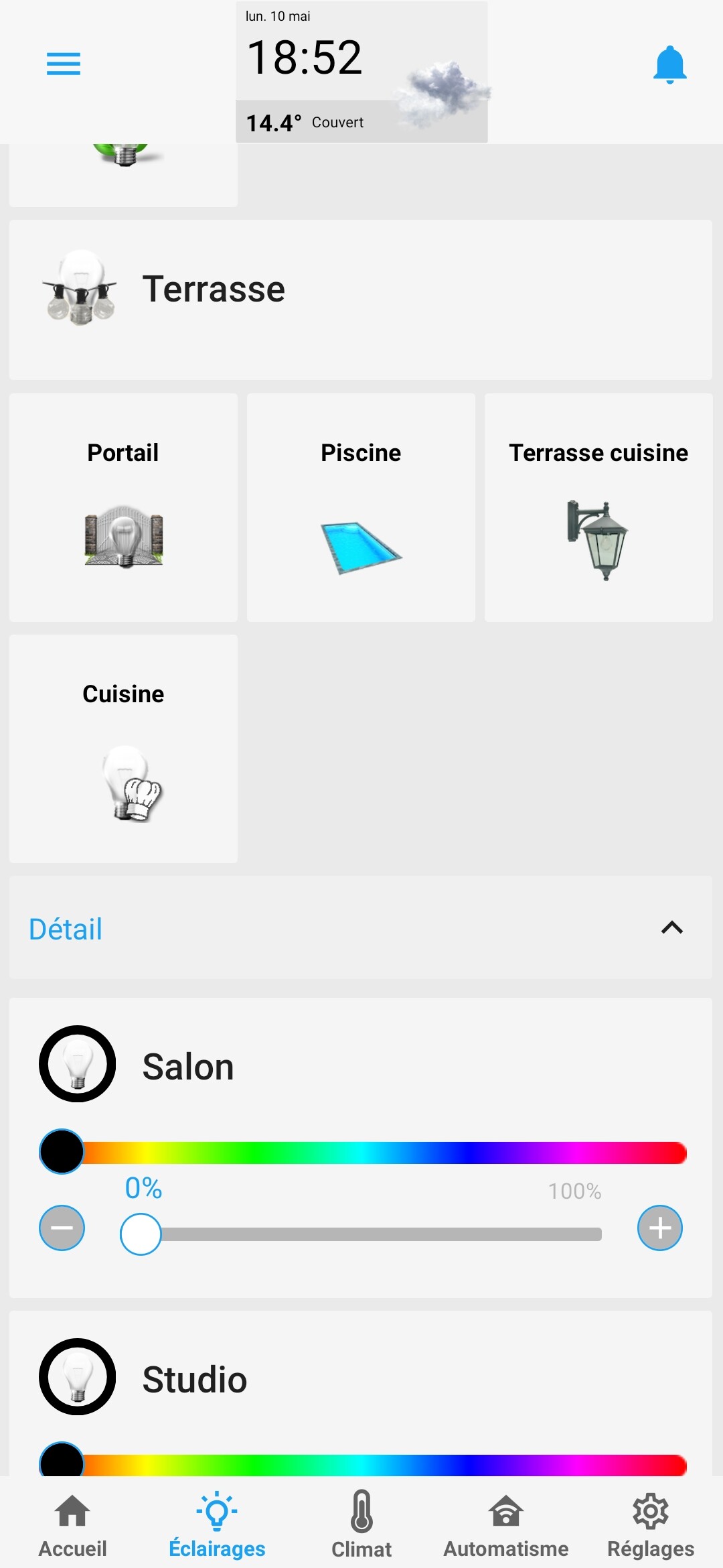

  • centrage widgets : très bien moi j’aime :slight_smile: en 0.20.3 j’avais qques couacs de centrages qui sont résolus (dans les groupes)
    Edit : un effet de bord quand mm de la dernière version : mon écran d’accueil qui tenait pile poil « déborde » maintenant vers le bas sur nos S7/S9. A priori même sans mettre centrage de widgets ca a bougé

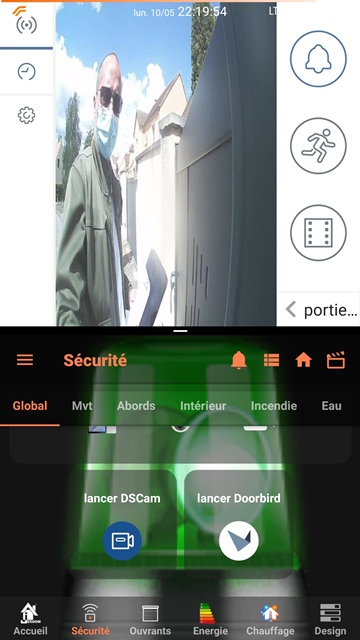

Et pour ceux qui cherchent aussi le package DSCam : « com.synology.DScam » (DSAudio / Video => remplacer DScam par DSaudio ou dsvideo)

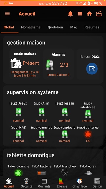

Je n’ai testé pour le moment que le widget lanceur app avec DSCam : ok ca me lance bien l’appli, c’est bien ça et sans mettre d’image je retrouve en plus le picto natif de l’app, génial !. En revanche si je mets le widget « Lancer DSCam » dans un widget Résumé, j’ai la célèbre tête de mort dans le résumé, qui disparait dès que je retire le widget Lanceur d’app.
@jared-94 : est-ce possible de mettre le widget Lanceur dans un autre widget ?
edit : ca me plait bien ce lanceur d’app. Ci-dessous le rendu avec Doorbird lancé en écran partagé avec Jeedom Connect ! (c’est pas moi sur la photo qui sonne à ma porte :slight_smile: )

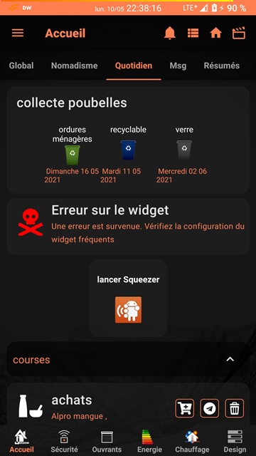

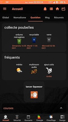

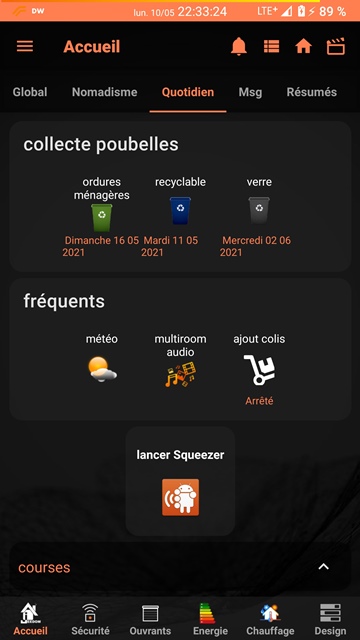

Complément sur le widget lanceur dans un autre widget : cela semble ok chez moi dans un widget « favoris » et ko que dans un widget résumé :
→ ici widget en dessous d’un résumé (exemple avec appli Squeezer, « uk.org.ngo.squeezer » pour ceux intéressés par le nom de package…) :
→ idem en tentant de le mettre dans le résumé :
→ et en mettant le widget dans un « favoris » :

Sur le widget résumé oui ce sera corrigé prochainement :wink:
