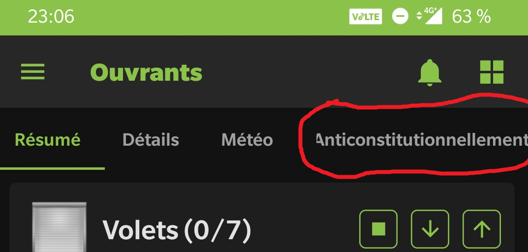

Une correction à apporté, il manque la dernière lettre du nom des pièces dans l’affichage en haut : Salon → Salo

Je crois que ca avait deja ete reporté
Et ca se passait lorsqu il y avait un grand nombre de menu (de mémoire)
C est ton cas ??

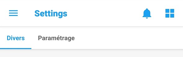

Moi « paramétrage » (qui est plus long) passe tres bien

7 menus bas, juste pour que ça tienne sur mon mobile afin d’optimiser la place.
1 seul menu haut dans accueil

Il faut mettre des espaces après le nom qui est coupé à l’affichage 3 ou 4, et même avec plusieurs menu haut ca passe large
