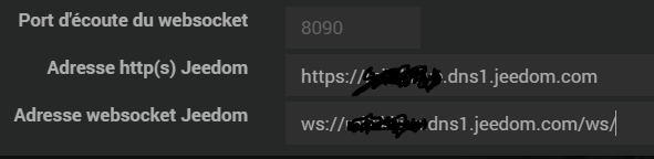

J’ai bien modifié le fichier 000-default.conf, (par contre je n’ai pas rebooté mon jeedom)
Puis dans la conf du plugin, je mets cela :
même en mettant wss://…, pas de connexion depuis l’extérieure !
ps: je n’ai fais aucune redirection sur mon routeur.
sur réseau local, j’ai bien accès à la page web mobile
jeedom sur PI3, ver 4.0.61, debian 10.4
Merci de votre aide, et encore bravo pour cette appli !!!

Idem chez moi, en mettant ces lignes dans « 000-default.conf » j’ai une erreur au redémarrage de Apache
Peux tu nous redonner les bonnes lignes à insérer ?
PS: je suis en debian 10.6 - jeedom 4.1.16 - derniere version de JeedomConnect
C’est en cours d’investigation ! Dès qu’on trouve la bonne configuration je te dis
Passes tu par les DNS de jeedom ?
Perso j’utilise un proxy perso et la config est différente…

Oui, je suis sur les dns jeedom,
