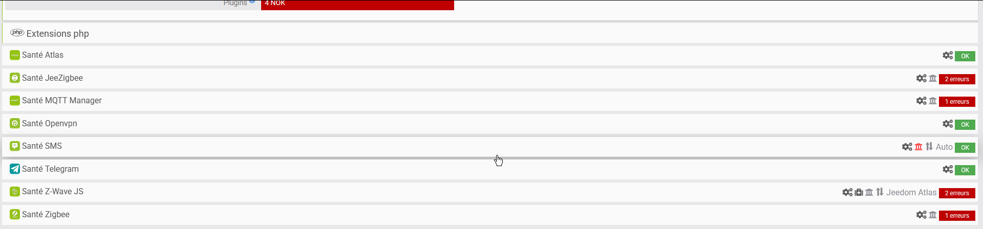

sans compter santé qui m’indique pas mal d’erreur.

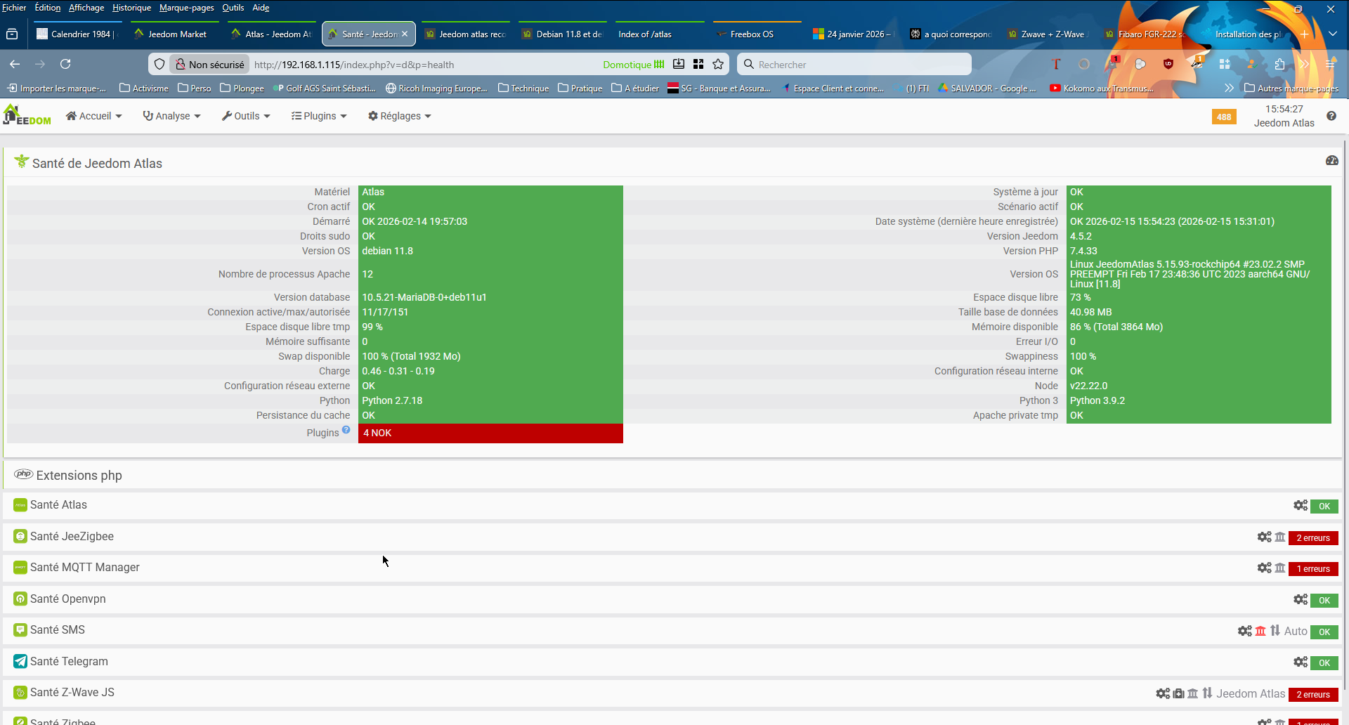

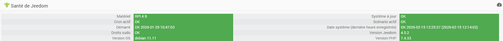

Tu es sur que tu es dans cette version ?
Tu peux publier la page santé en entier ?
Si tu restore un backup fait en v4.5 (par exemple) alors le core se downgrade a la version du backup.
Donc si c’est le cas il faut refaire la mise a jour post restauration.

Merci Aurel.J’avoue être perdu et subir depuis ma tentative d’upgrade.
Voilà la page santé.

Voud êtes en debian 11 avec un jeedom 4.5.2 et manifestement vous y êtes connecté donc elle est joignable.
donc en fait problème réglé non? On ferme le post alors
