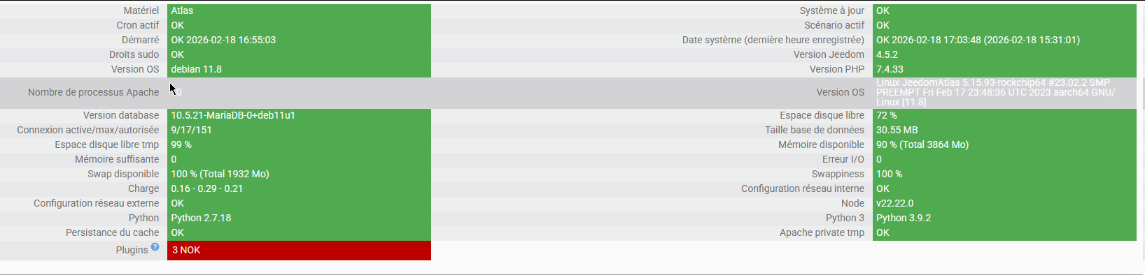

Parce que quand j’ai visualisé ce matin santé, c’était ce qui était indiqué.
Depuis, pour me connecter elle me demandait un user/password que je n’avais pas (admin/admin non plus).
Et maintenant, elle n’apparaît plus sur le réseau.
J’ai quand même un doute sur debian 10, comment ce serait arrivé là? Mais du coup, quelle procédure de recovery?

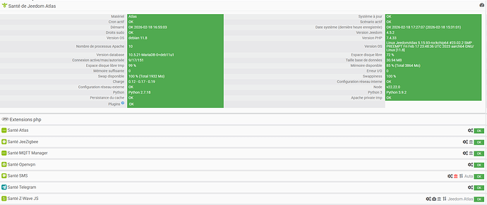

Je suis revenu à
j’essaie de corriger les modules en erreur.

C’était le MQTT manager qui avait une authentification mauvaise. Du coup tous les modules non OK sont passés au vert.

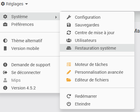

à partir de maintenant, le seul menu que vous devez utiliser pour restaurer c’est:
et pas de clé USB, laissez faire la restauration en automatique

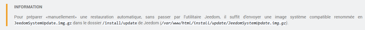

Si Atlas Debian 11 et Jeedom 4.5, pour passer en Debian 12 et Jeedom 4.5,
voir la nouvelle procédure de restauration système :
et JeedGeek t’as déjà indiqué plus haut un lien donnant le détail de la méthode (sans clé USB)
que je remets ici : Debian 11.8 et debian 12 ATLAS - #4 par JeedGeek
Cela consiste à renommer JeedomAtlas-4.5_Bookworm-12.12.img.gz en JeedomSystemUpdate.img.gz et placer dans /var/www/html/install/update.
Puis :
Réglages > Système > Eteindre
Lorsque la led ne clignote plus bleue, débrancher/rebrancher le câble d’alimentation de l’Atlas et attendre 20 minutes que la led clignote bleue, avant d’essayer de s’y connecter.
