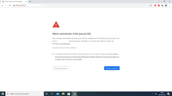

Et le problème est la, lorsque je me connecte sur la page https j’y est accès mais cela donne sa avant

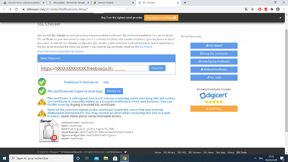

Je n’ai jamais pratiqué le couplage alexa / jeedom mais j’imagine que si le https est en pré-requis, il faut qu’il soit OK à 100% pour que ça fonctionne.
Là, ton screenshot indique qu’il y a un problème avec ton autorité de certification. Donc HTTPS KO.
Relis le tuto let’s encrypt et debug

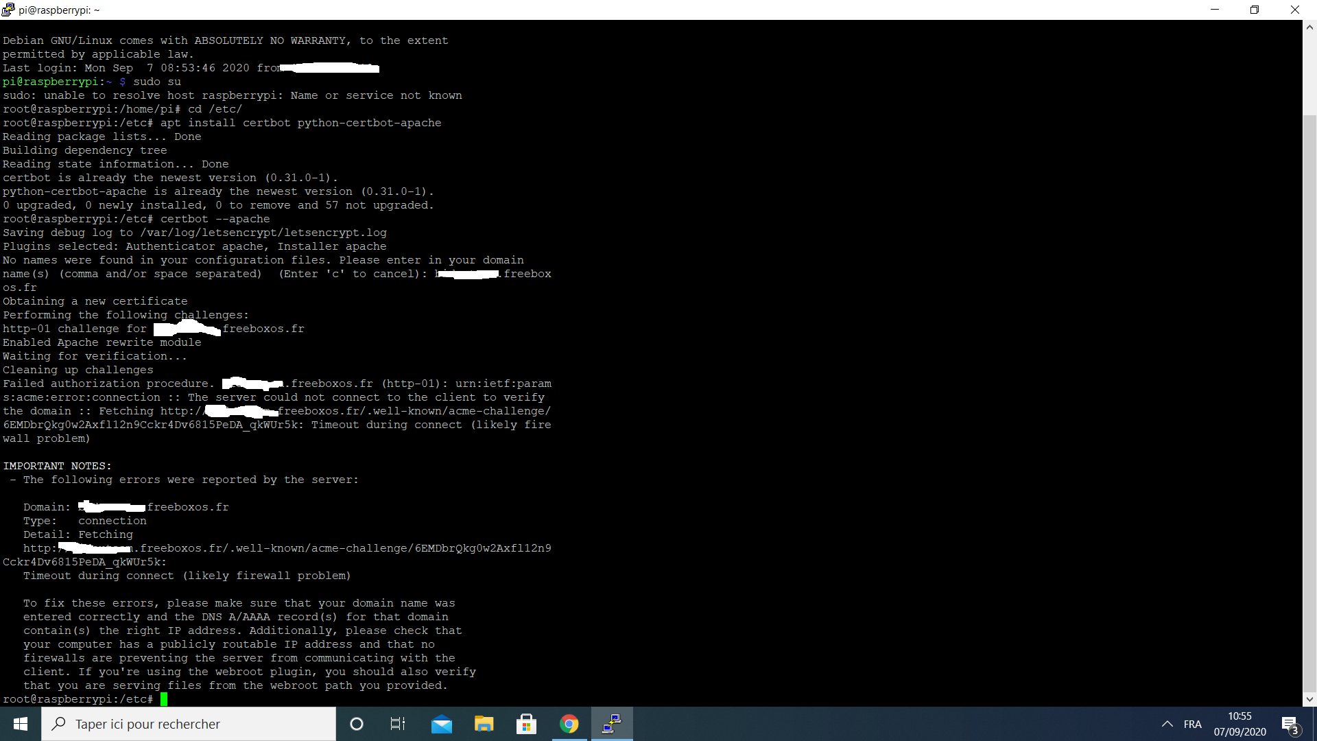

C’est la partie avec le raspberry qui coince je pense. A chaque fois on m’indique quand je lance un scan config que mon domaine est pas reconnu mais que la syntaxe est ok.
J’ai essayé les manipulations de debug mais rien ne fonctionne.

J’ai fais un back up et appliqué le tuto et voici se que j’obtiens (comme avec le tuto précédent)

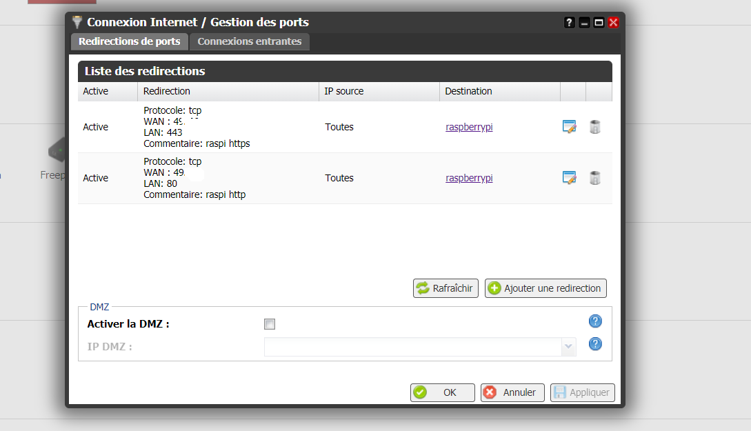

Bonjour, @Freddy38 oui j’ai fais deux redirections vers l’ip de mon raspberry 1 pour le port 80 et l’autre pour le port 443

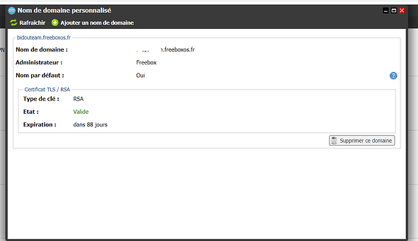

Oui @olive j’ai accepté qu’il soit certifié lors de la création du domaine.

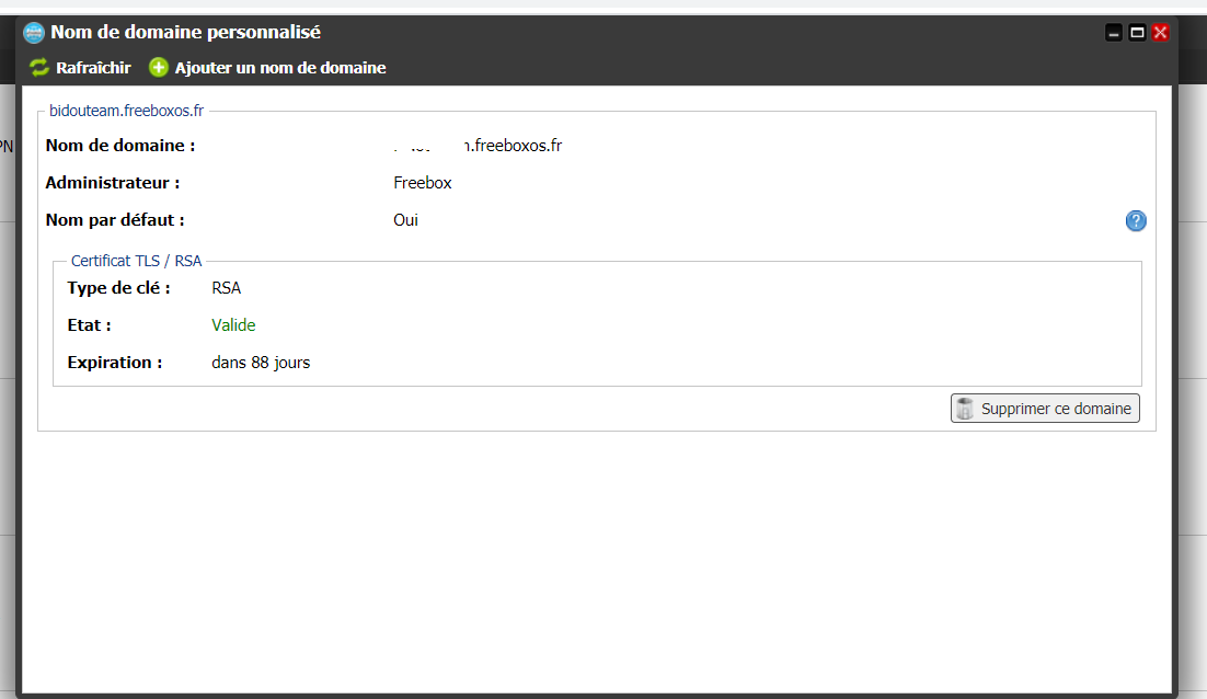

Voici ma config sur free

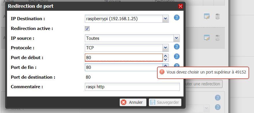

l’erreur vient de ta redirection vers ton jeedom, tu dois avoir WAN 443 vers LAN 443 et Wan 80 vers LAN 80
D’accord @Freddy38

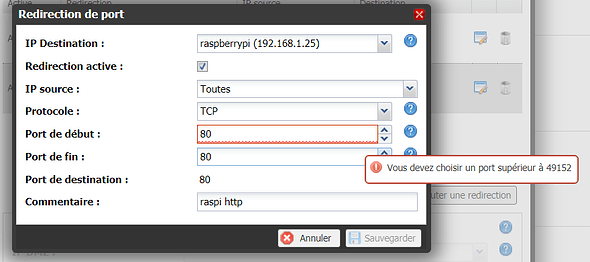

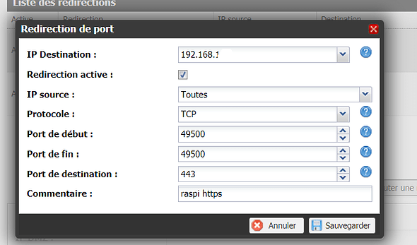

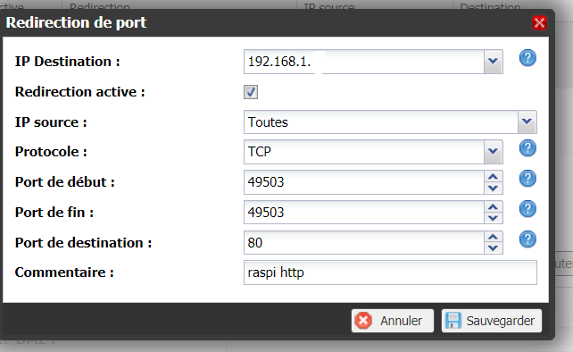

Peut tu m’indiquer le démarche à suivre? Moi j’ai sa:
8
tu édites les redirection dans cette page :
https://community.jeedom.com/uploads/default/original/3X/5/d/5d89e3f7f067b0da991d7d3da50e1856aaaa34e1.png
en cliquant sur le petit icone avant la corbeille à droite et tu remplace tes 49503 par 80 et l’autre par 443

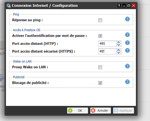

Dans les port du début et de fin je peux indiquer uniquement une valeur supérieur à 49152

J’ai bien activé l’ip fixe v4 full stack et j’ai aussi changé les ports comme tu a dit avant.
Néanmoins j’ai toujours le même message d’erreur sur putty :confused:
Si ça à pas changé ce sera effectif chez free demain matin, pas avant
