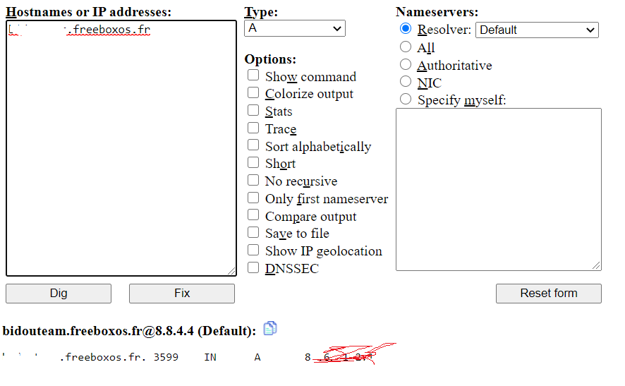

J’ai testé via un site et sa répond bien:

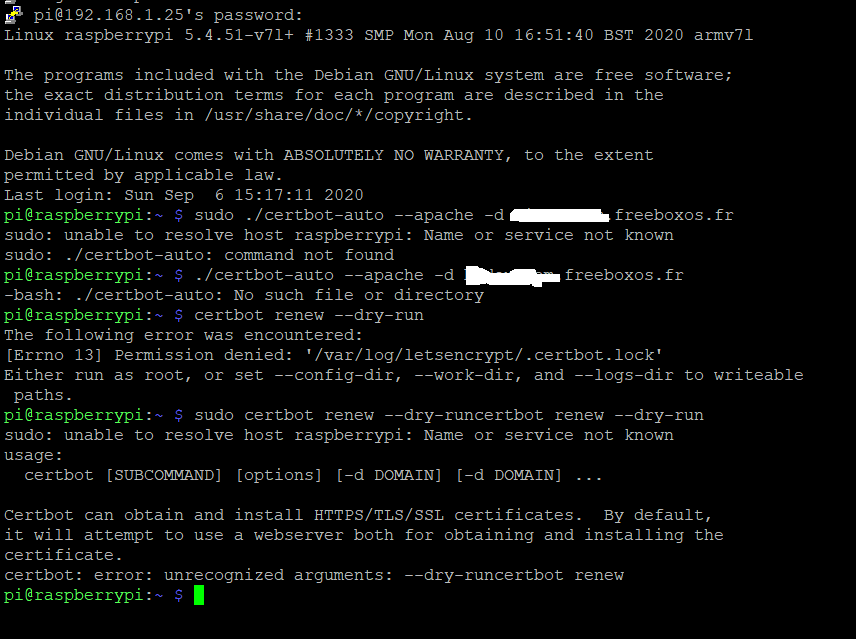

sudo: unable to resolve host raspberrypi: Name or servicce not know
sur putty qui m’inquiète es normal?

Je les redémarrer et je vois bien ma nouvelle IP sur freeboxos.
J’ai changé les ports
J’ai testé la communication (photo en haut)
Tout était ok j’ai donc repris le tuto sur le raspberry via putty mais j’ai toujours le même message d’erreur.

Ta commande a pas fonctionné @Freddy38
J’ai trouvé une autre commande sur le tuto et voila se que sa donne
J’ai tout refais depuis le début et c’est bon sa fonctionne merci beaucoup pour l’aide
