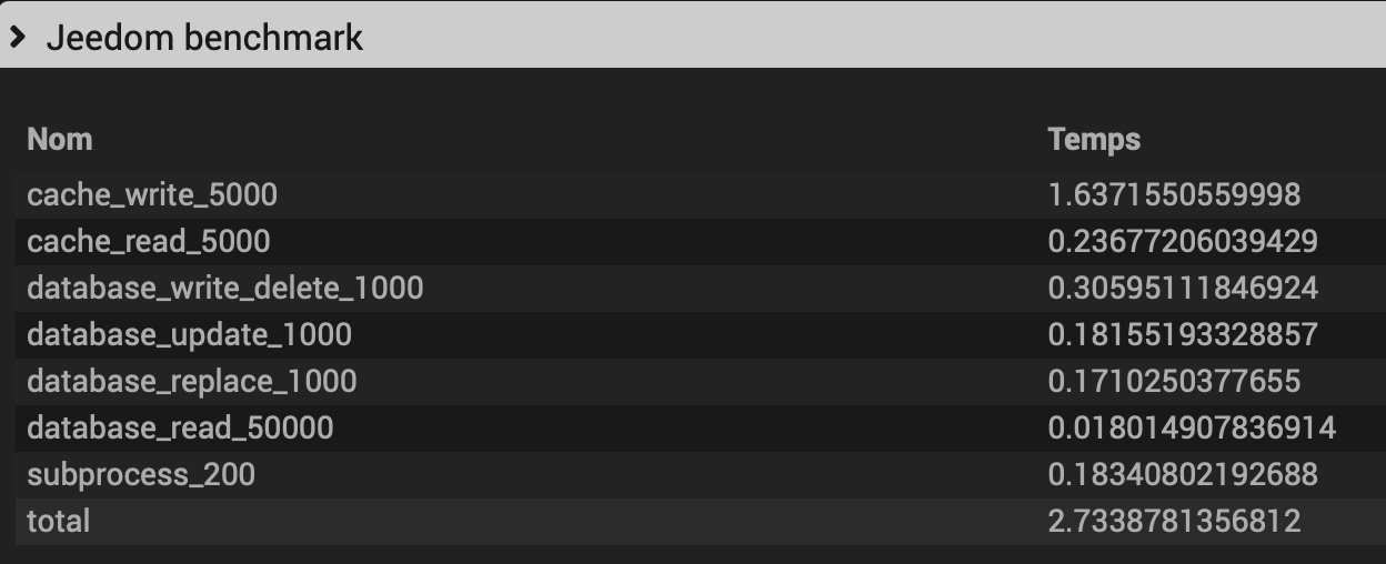

j’ai sauté le pas de la version 4.5 sous Debian 11 (version Python 3.9.21 pour éviter les soucis de fuite memoire) sans le moindre soucis. J’ai tenté le passage en Debian 12 à partir de l’image Jeedom mais je me heurte à un soucis de latence notamment le cache_write_5000 qui est beaucoup plus long.

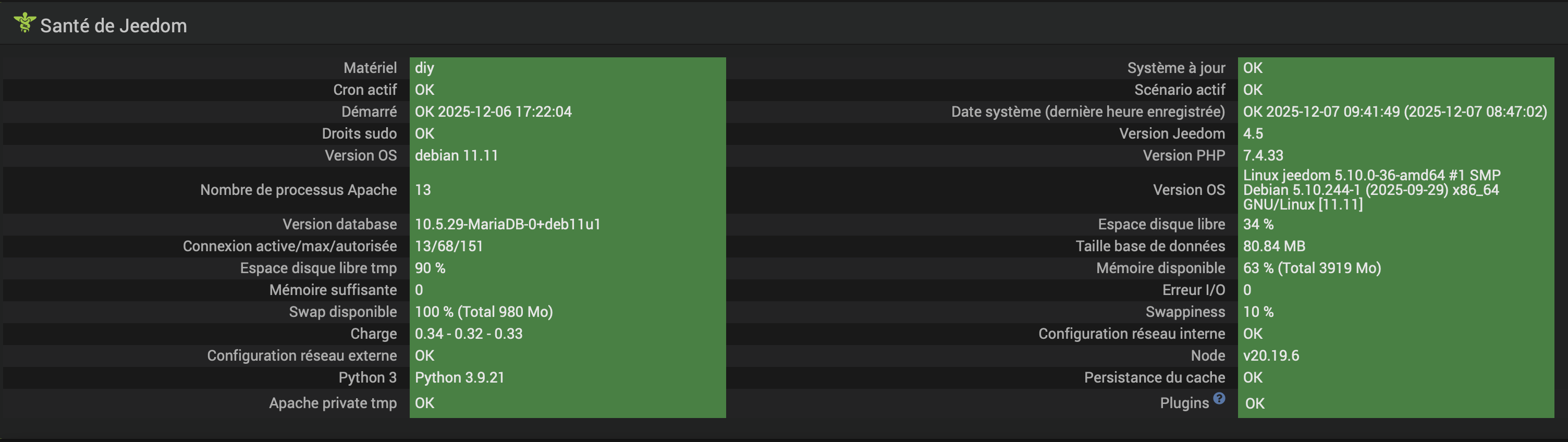

Sante Debian 11
Bench debian 11

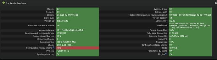

Sante debian 12
le problème d’IP externe a été réglé après la capture, sans modifier le bench
Bench debian 12
Avez-vous rencontré ce soucis sur vos configurations et comment avez vous pu le régler ?

Ton pb est lié au paramétrage de ta vm ou de ton hote (c’est une valeur linux et pas Jeedom).
Tu peux dejà essayer de passer sur un LXC plutôt qu’une VM (qui est beaucoup plus simple à paramétrer à moins gourmant en ressources :
