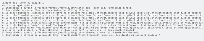

alors voila mes avancés, j’ai réussi à installer cydia via un jailbreak rootful.
J’ai créé le serveur ssh et mon iPad est bien reconnu depuis le plugin jailbreak (coeur en vert)

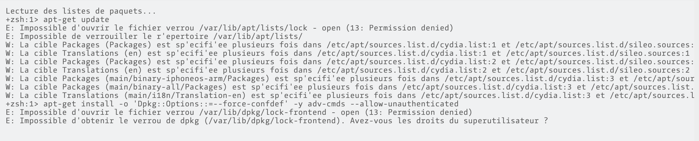

Par contre je n’arrive pas à envoyer les script et paquets.
Et quand j’essais de corriger les paquets manuellement depuis l’onglet paquet, j’ai ce message d’erreur.
une idée??
Sileo ou cydia a la main sur le gestionnaire de paquets, d’ou le verrou, je pense.
Essaie de quitter les 2, d’attendre un peu et de recommencer.
Il y a les mêmes sources dans les fichiers de cydia et sileo, pas gênant pour l’instant
J’ai poussé une modification pour empêcher cette erreur.
