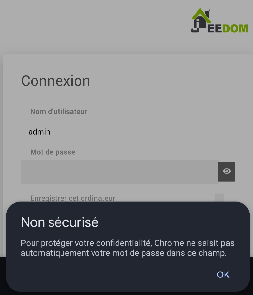

Suite à la MAJ de la version Jeedom en 4.4.10 J’ai remarqué que sur la page de Login les Champs pour se loguer semblent mal identifiés.
(Champs Login / Password).
J’utilise un gestionnaire de Password (1Password) et celui-ci ne sait visiblement plus à quoi correspond les champs demandés :upside_down_face: :crazy_face:
Sur l’ATLAS qui est encore en Jeedom 4.4.9 pas de problème pour se loguer avec mon gestionnaire de Password.
Sur mes 2 autres ATLAS maintenant en 4.4.10 je rencontre le « problème » : Le gestionnaire de Password ne semble pas identifier correctement les champs.
Si je fais un « copier/coller » manuel j’arrive bien évidemment à me loguer mais je me pose la question : Sur la Page de Login n’y aurait-il pas un problème de formatage/identification des Champs (Label) ?
Suis-je le seul à rencontrer ce désagrément ? :neutral_face:
J’ai vu dans le changelog qu’il y avait maintenant l’option pour rendre visible le password.
Si c’est la même technique que sur les autres pages jeedom, alors l’input password n’est justement plus de type password et personnellement je trouve que ce n’est pas une bonne idée dans ce cas-ci.
Effectivement ca va être bloquant pour les gestionnaires de mot de passe mais potentiellement d’autres impacts.

Je ne comprends pas ce changement. Maintenant, non seulement le mdp n’est plus saisie automatiquement par Keepass, mais lorsqu’on clique dans le champs le mdp s’affiche en clair avec l’infobulle. Bravo la confidentialité, si t’es pas seul devant ton micro.
Ca permet aussi a n’importe qui, qui a un accès au micro de valider l’entrée.

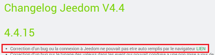

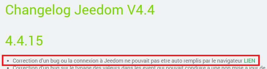

Le problème d’identification des champs sur la page de Login à été corrigé avec la MAJ Jeedom v4.4.15 :
Tout est maintenant OK ! :smiley:
