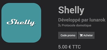

sans vouloir faire de pub (tu retrouveras la même chose / type de filtre sur d’autre site)
ne pas hésiter à acheter un module (actionneur) et un détecteur / interrupteur pour aller un peu plus loin (voir un résultat concret / une lampe qui s’allume / la cafetière qui se met en route)
Pour cela choisir comme protocole celui que tu as (le wifi) exemple sur cette page, où le j’ai activé le filtre wifi.
Dans chaque équipement ils te disent avec quoi c’est compatible
exemple ici :
C’est compatible avec Jeedom
Capture d’écran 2023-05-26 à 12.50.56
Ils précisent parfois avec quel plugin. Ici non…
Si je me trompe pas car j’ai pas d’élément wifi chez moi, dans ce cas ça sera le plugin Shelly à 5€
plus d’information ici par exemple
