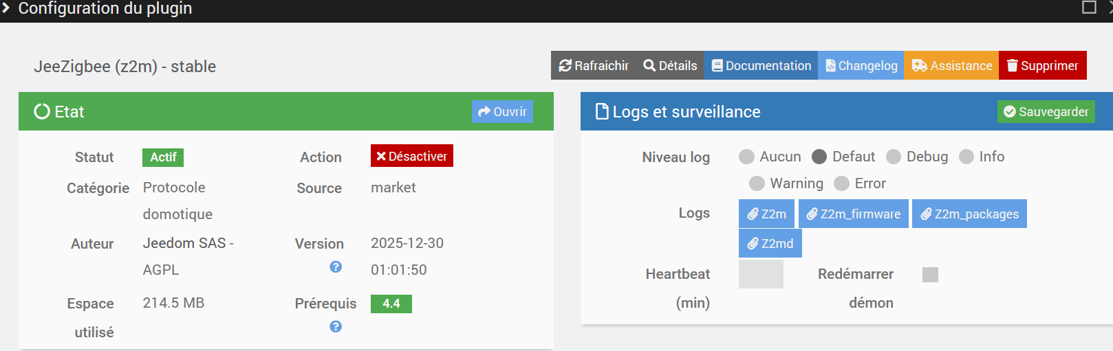

Bonjour ,
Je dispose du plugin Jeezigbee associé a une smlight slzb-06m
L’ensemble fonctionnait correctement
Maintenant je n’arrive plus a relancer le Daemon, le plugin va chercher une adresse ip du SLZB qui ne correspnd plus. C’est peut être la raison du problème mais je ne sais comment changer cette adresse…

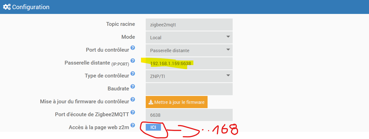

SMILIGHT est sur l’adresse IP 192.168.1.159:6638 depuis l’origine et lorque je clique sur le lien
image il va chercher lp 192.168.1.168 ce qui n’était pas le cas avant
Lors de l’installation tout c’est bien passé j’ai simplement renseigné correctement l’adresse IP de SMLIGHT se terminant par .159 et tout a fonctionné pendant deux années

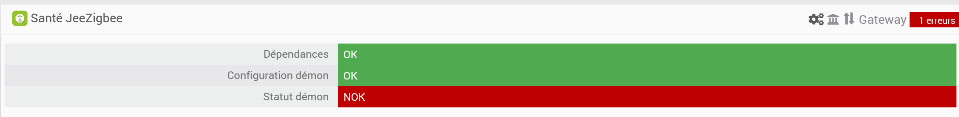

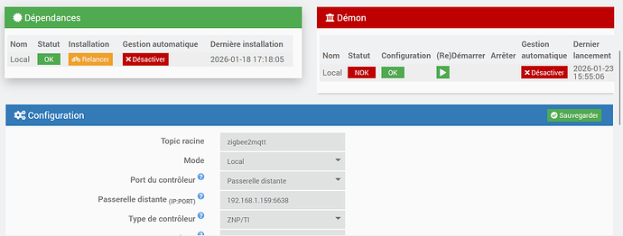

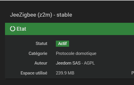

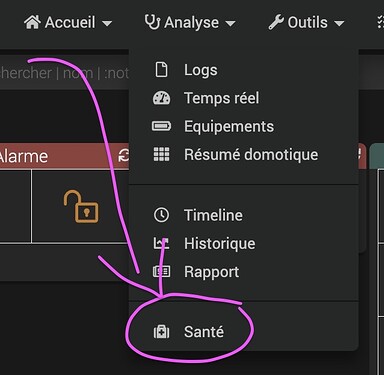

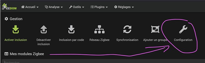

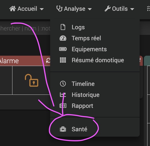

Page santé jeedom, page configuration z2m et logs demon, en espérant que l’on y voie plus clair avec.

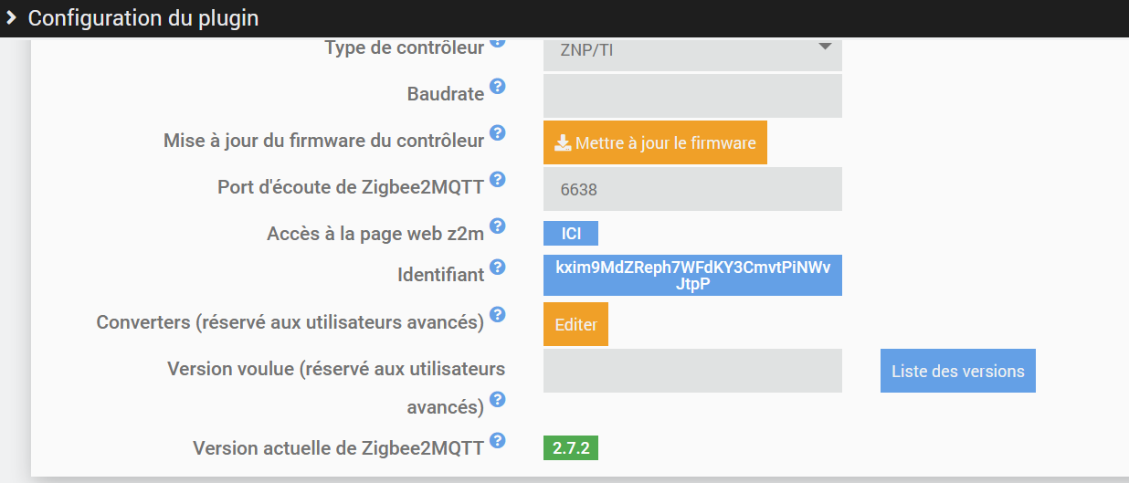

Voici une copie d’écran
Auparavant lorsque je cliquais sur accès Z2M , j’allais sur l’adresse IP correspondant au port de la passerelle et maintenant l’adresse ip associé a ce lien se termine par .168 et non plus .159.
C’est peut être pour cette raison que le daemon est NOK
192.168.1.168 ?
Il faut lire en ce concentrant les reponses fournies.
L’ip en .159 c’est le coordinateur Zigbee
En .168, zigbee2mqtt et probablement votre jeedom.
C’est à priori tout à fait normal qu’elles soient différentes. Et si le demon ne se lance pas, alors zigbee2mqtt non plus, donc le browser n’a rien à afficher.

Soit à minima, la capture de ces deux pages (pas d’inquiétude, rien de secret là dedans…) :

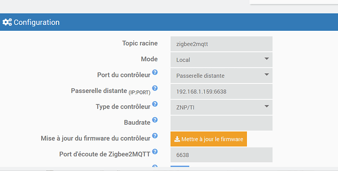

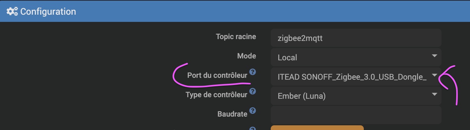

Dans la page configuration faire une capture du menu « Port du controleur » déplié

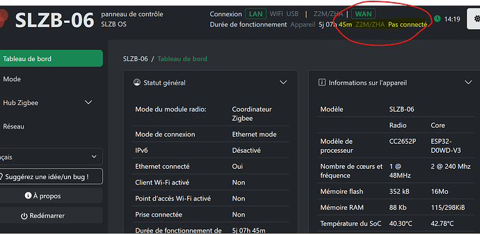

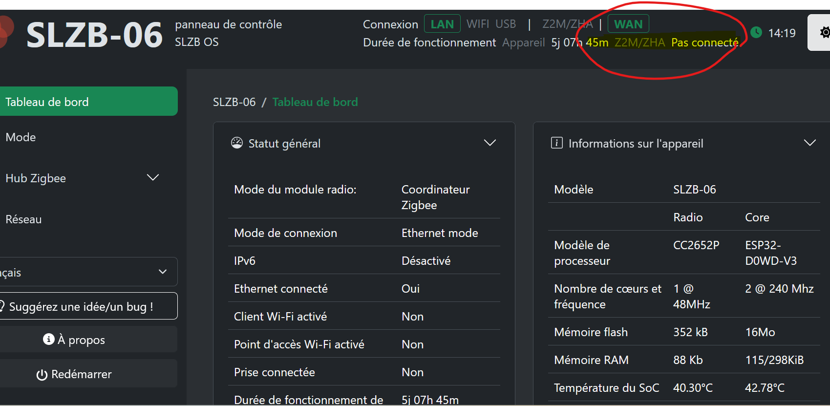

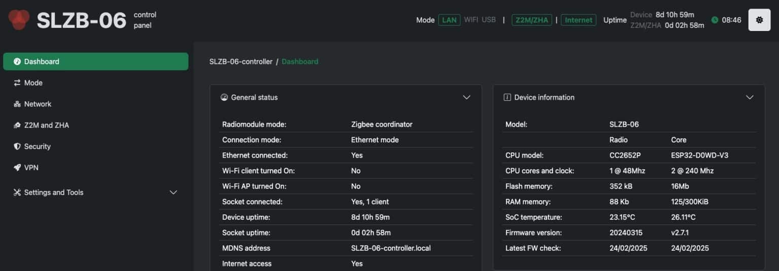

  • une de l’interface du smlight, où l’on voit son adresse IP
En gros, 192.168.1.59:6638 doit vous afficher quelque chose comme ça (l’interface du smlight)

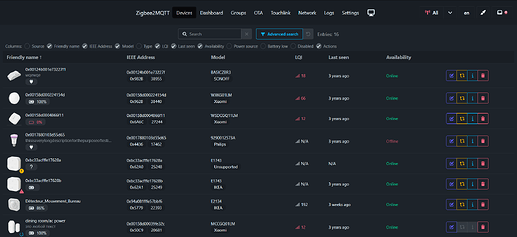

192.168.1.168:8080 quand le demon est OK, doit vous afficher quelque chose comme ça (l’interface zigbee2mqtt)

De retour après une petite opération de la main,
voici les copies d’écran :
pourquoi ne pas fournir des copies écrans complètes ?
