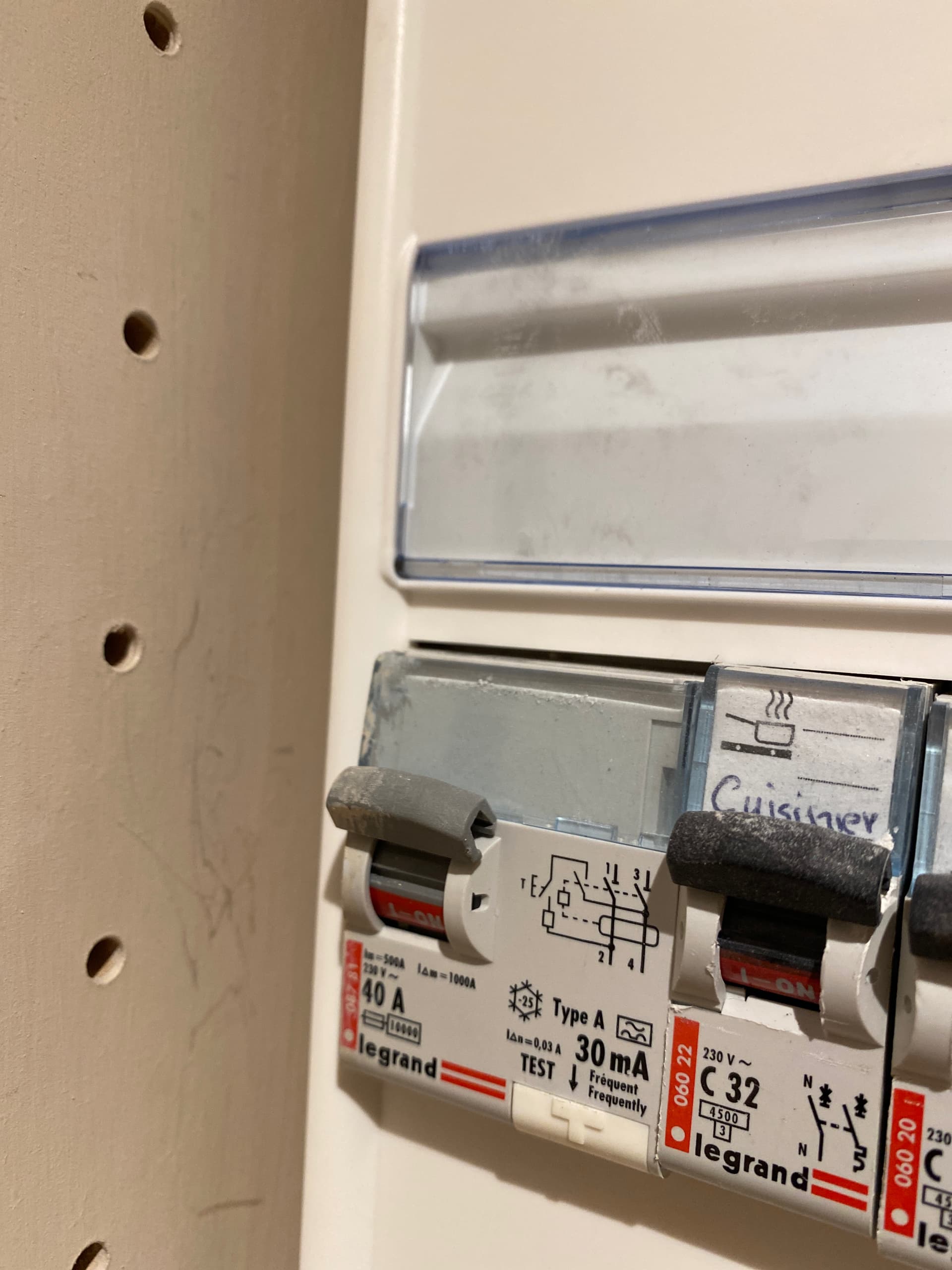

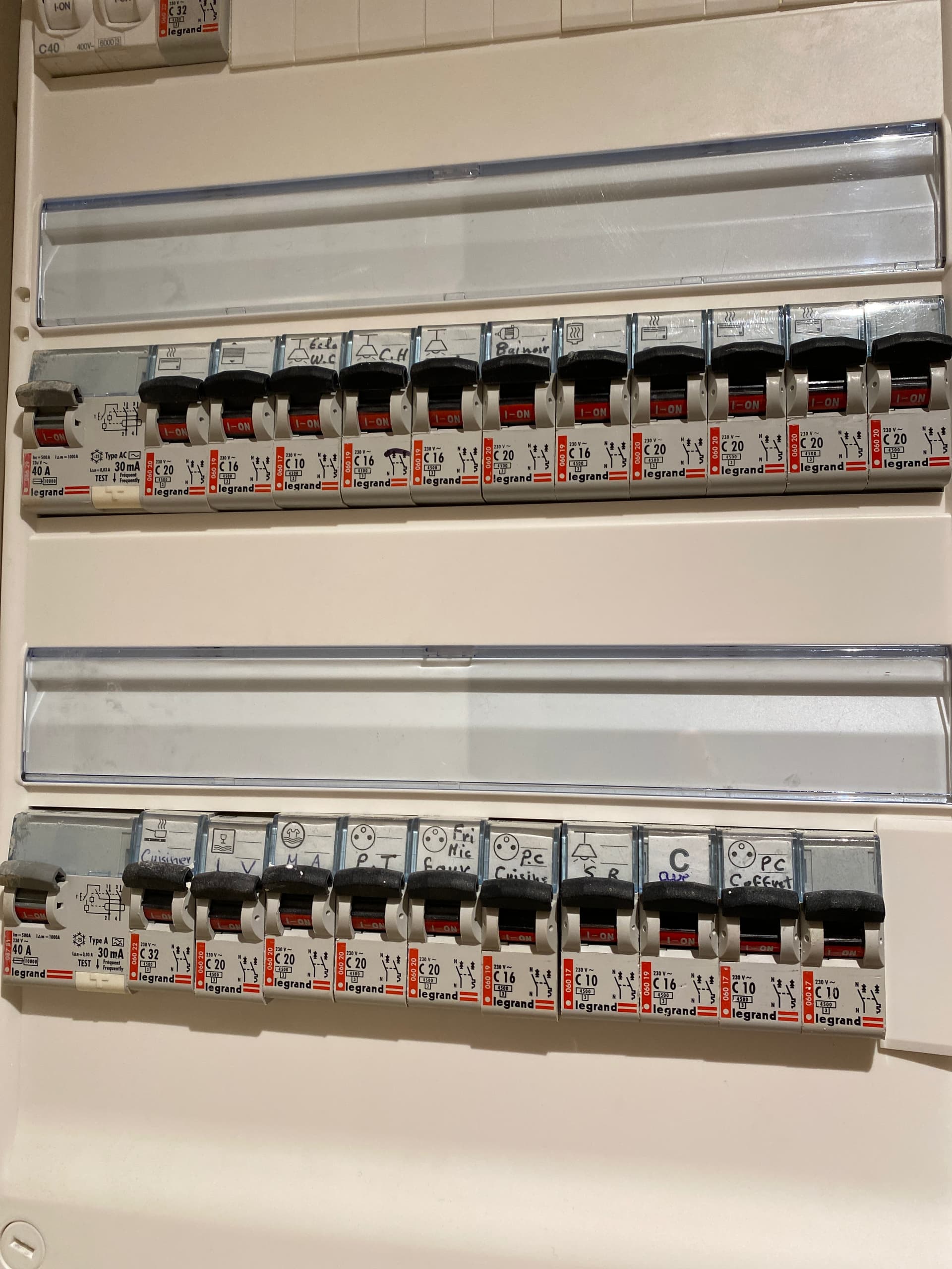

Interrupteur différentiel 30 mA domotisable?

On dirait qu il y a de l humidité sur ton disjoncteur…
Ce n’est pas un disjoncteur mais un interrupteur différentiel.

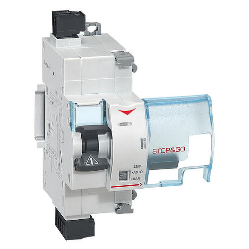

J’utilise ce système STOP and GO de Legrand sur le différentiel qui est utilisé par l’info et le congélateur.
Il teste le circuit avant de réarmer et si il y a quand même des problème et qu’il disjointe tout de suite, il passe en alarme et ne peut être réarmé que manuellement.
Attention: il ne fonctionne qu’avec des différentiels Legrand … bien sur :grin:

C’est tout Legrand :slight_smile:
Donc je peux faire remplacer mon interrupteur différentiel par un produit comme proposez?

Plus de place sur ton interdif, et si je ne me trompe pas il est surchargée
Bien vu donc bloque!
Plus qu’a espérer que cela n’arrive pas.
En même temps première fois depuis le début de l’installation…
Ce n’est pas une question de « place » mais de la charge qui lui est appliquée.
Il est calibré à 40A, le courant total réparti sur les disjoncteurs placés en aval ne doit pas dépasser cette valeur, mais cela ne le fera pas déclencher si ça dépasse la valeur. Vous pouvez très bien mettre 20 disjoncteurs 2A derrière, ce sera correct, pourtant, il n’y a pas « la place » sur une rangée de13 modules.
Bref, soit il est défectueux, soit il y a réellement un appareil en défaut sur cette rangée.

En tête de ligne des disjoncteurs individuel il y a l’interrupteur différentiel en Généraln 30mA et 40 ampères.
Ce ne veux pas dire qu’il ouvre le circuit si le courant dépasse 40 A mais qu’il supporte 40A le traversant, (les leds ne consomment pas grand chose mais un un courant d’appel souvent énorme sans aucun rapport avec la conso une fois allumés) au delà risque destruction de cet InterDif quand à la fuite maxi 30mA c"est la valeur MAXI de la SOMME des courants de défaut de la ligne qu’il protège , nuance. Si le courant d’appel risque d’etre supérieur à 40A (a la remise sous tension globale par exemple) on divise et on fait 2 lignes chacune derrière son InterDif propre
exemple Un circuit fuit à 10ma , pas de défaut, un autre circuit fuit 20mA pas de défaut SAUF si ces deux circuits pas nets sont sur la même ligne 10+20mA=30mA bingo ça saute (sachant que l’interdif Enedis déclenche à 500mA.
Monter 8 circuits surtout ceux sensibles (pompe relevage Laave linge, seche linge lave vaiselle, Chauffe eau sujet à des dérives dans le temps) sur un meme Interdif est un peut limite pour de la Domotique .
Perso j’alimente par une ligne dédiée avec en tête DJ 6A, InterDif 40A/30mA dédié venant direct DJ Enedis Linky, Jeedom routeur rien d’autre dessus. Il existe des petits disjonteur 10A +différentiels 30ma mais c’est plus cher
