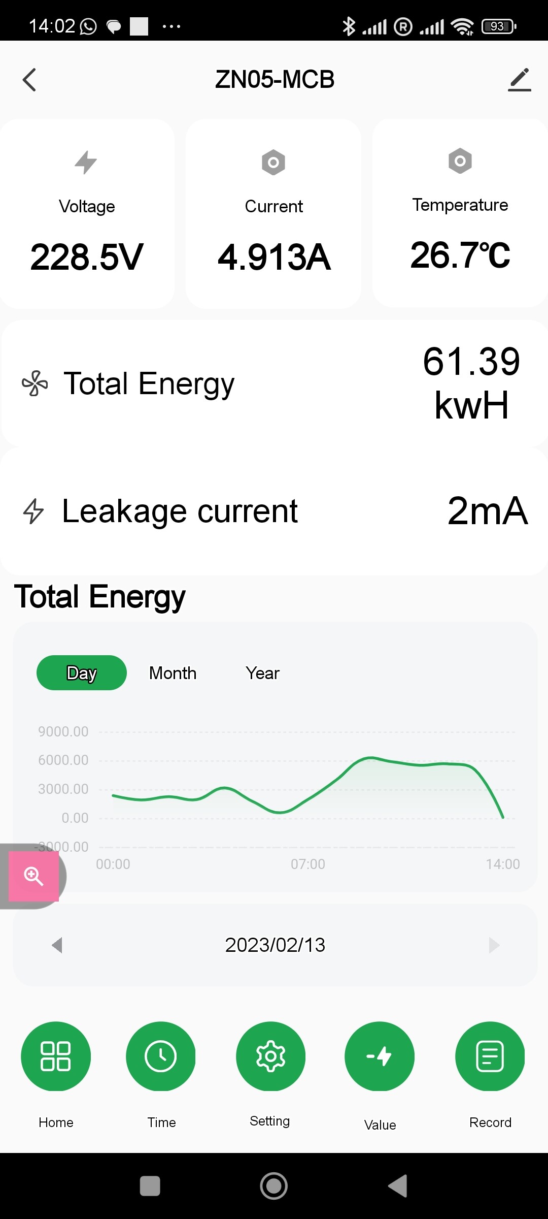

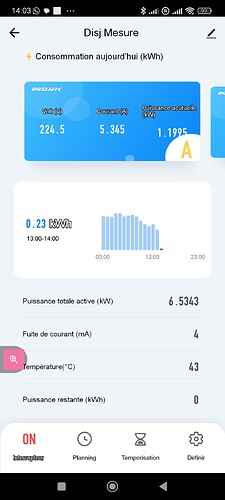

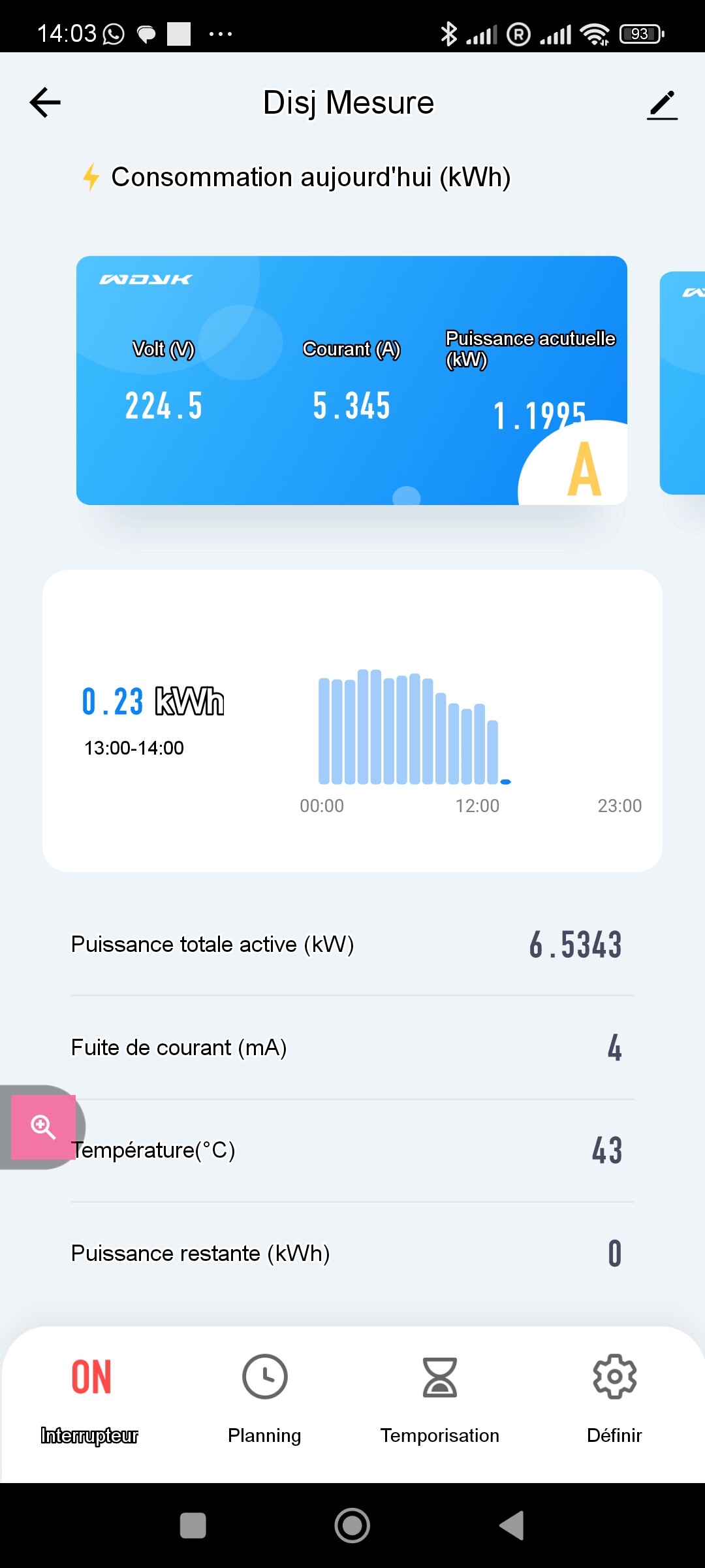

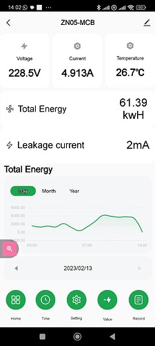

Pour information utilisation de ces modèles « chinois » ,avec des autres protections en tête des circuits,
qui mesure les fuites sur le circuit …
Je ne sais pas si « remontable » sur Jeedom ou autre !
Résumé
Mesure possible !

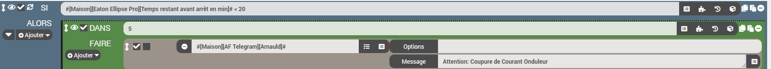

j’ai fais un scénario basique basé sur l’onduleur
est ce correct selon vous?
Dans ton bloc si tu devrais décocher la répétition sinon tu vas être spammé de messages entre 20 min et l’arrêt de ton onduleur.
