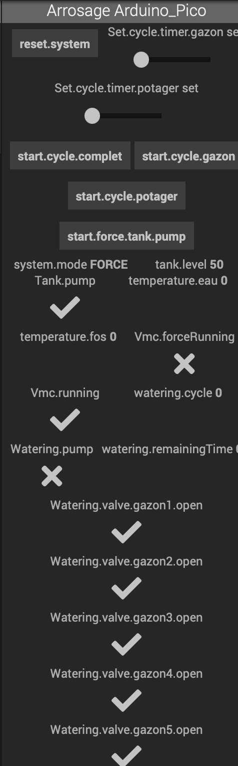

Comme autre exemple, j’ai un boitier qui gère mon arrosage à base de Arduino et de Pico pour faire l’interface avec Jeedom via MQTT.
Mon équipement ressemble à ça :
Si dans un même design je veux organiser chaque Action et Info comme je le souhaite, je n’ai pas d’autres moyens que d’utiliser des virtuels. Du moins je crois!
