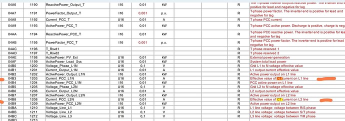

Oui je souhaiterais récupérer la valeur de la sonde CT :slight_smile:
Tu sais quelle est la commande modbus correspondante ?
Chez moi aussi… La buse… Je vais modifier le code :slightly_smiling_face:
Il faudrait ajouter les infos 483 et 488
Si j’ai le bon fichier
J’ai utilisé cette config sofar_lsw3.yaml car je passe par un data logger (STICK LOGGER – SOFAR), je ne connais pas les adresses pour avoir cette info malheureusement.

J’ai commencé à élargir les adresses pour voir jusqu’où il y a des infos en espérant récupérer la valeur de la sonde CT.
