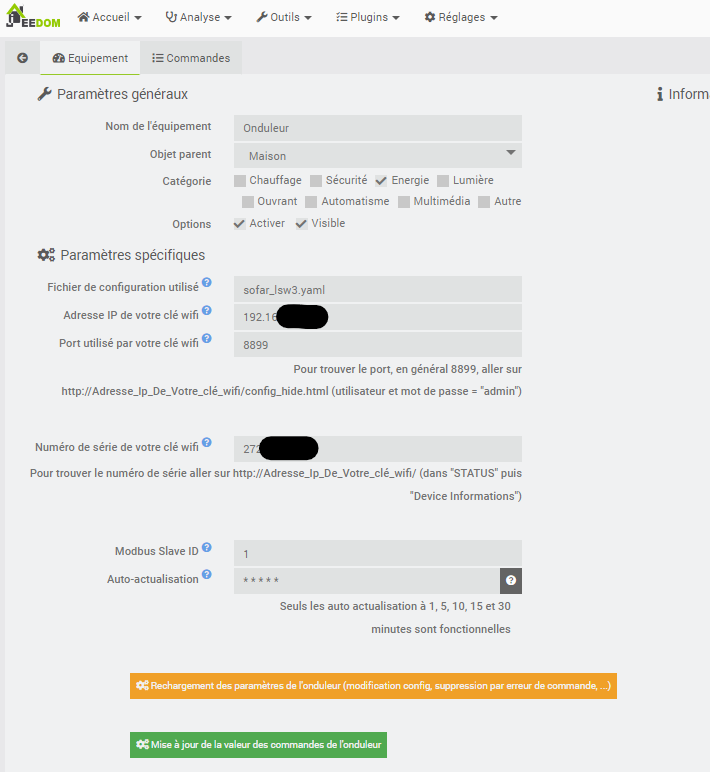

Tu as bien * * * * dans ton cron pour l’interrogation toutes les minutes?
oui tout à fait.

En attendant tu pourrais envoyer une copie d’écran de ta configuration du plugin et de l’équipement et une copie de tous les fichiers de log que tu as?
Tu as 5 * dans le cron il n’en faut que 4
