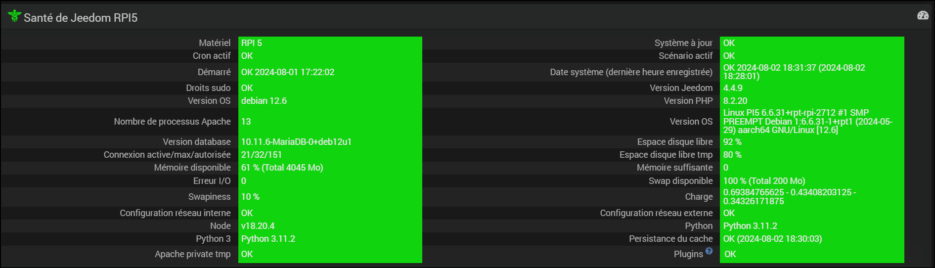

Internal Server Error en DB12.6, PHP 8.2.20

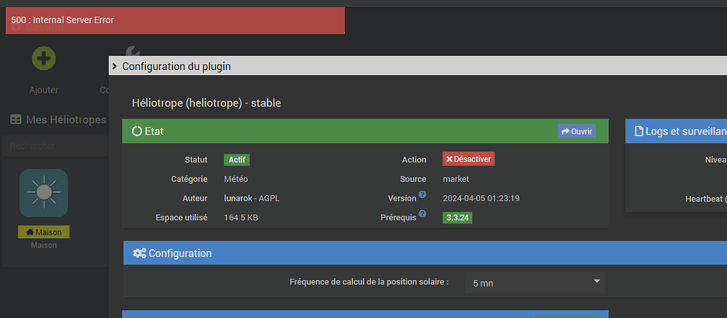

En DB12.6, PHP 8.2.20, j’ai un 500: Internal Server Error lors de la sauvegarde de la fréquence de calcul.
Juste car ce plugin a été renseigné comme compatible avec cette config.

En mettant ceci ligne 26 dans html/plugins/heliotrope/core/ajax/heliotrope.ajax.php ça fonctionne mais je ne suis pas développeur donc je n’ai pas d’idée si c’est la bonne manière de faire.
class heliotrope {
    public static function setupCron() {
Cdt,
Si c’est une erreur internal 500, regarde dans la log http.error tu aura plus d’info :wink:
Ca a été fait bien entendu…
la méthode setupCron() de la classe heliotrope est une méthode non statique, mais elle est appelée comme si elle l’était.
De ce que j’ai compris :slight_smile:
Donc c’est bon j’ai la même chose sur un de mes plugins :wink:
Demande de correction faite: PR
C’est différent de la correction faite par @Furaxworld qui ne fait que supprimer l’erreur en créant une fonction statique vide. Le cron de MAJ des datas n’étant ni créé, ni modifié par cette fonction vide.
