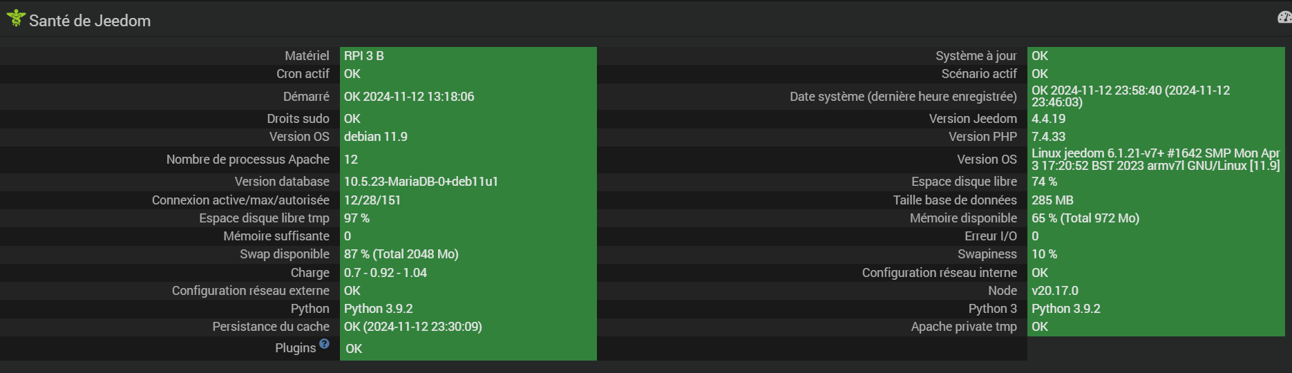

Suite à une mauvaise manipulation j’ai du réinstaller mon Jeedom. :saluting_face:
Je suis passé de Linux 10 à 11 et je suis passé de « OpenZwave » à « Zwave-JS ».
J’ai aussi réussi à faire fonctionner tous mes modules Zwave, par contre impossible d’accéder à l’interface :

Bonsoir.
Comment êtes vous passé en Debian 11 ?
Mise à jour de l’os ou installation depuis 0 ?
Votre profil indique que vous avez un pi2 ! L’installation des dépendances de ce plugin est déjà problématique avec un Pi3 et 1 go de mémoire RAM, alors avec un pi2…
J’ai eu la même erreur de dépendances cet après-midi sur mon Jeedom en Debian 11 (installé correctement :wink:) et 4 Go de RAM.
Une autre personne également sur Debian 12 :
J’ai la même chose depuis … Cela fait 2 ou 3 mois que je suis sur Z-wave JS au moment du basculement, j’avais accès à l’interface et depuis hier, j’ai essayé d’y accéder maisimpossible mais je n’y suis plus allé depuis que mon installation fonctionne correctement sur JS.

J’ai forcé l’installation de la version beta mais pas de changement. On dirait que je n’ai pas la modif.
RockPi4B+, Armbian 11.11, Node 20.18, clé USB Aeotec Zstick Gen5 6.51
zwavejs beta 2024-11-11 + modif yarn > npm
test On/Off sur une prise aeotec OK
akenad :slight_smile:
La modification apparaitra en installant la beta demain.
La il faut faire la modification à la main.
(dans plugins/zwavejs/resources/post_install.sh)
et relancer l’installation des dépendances.
