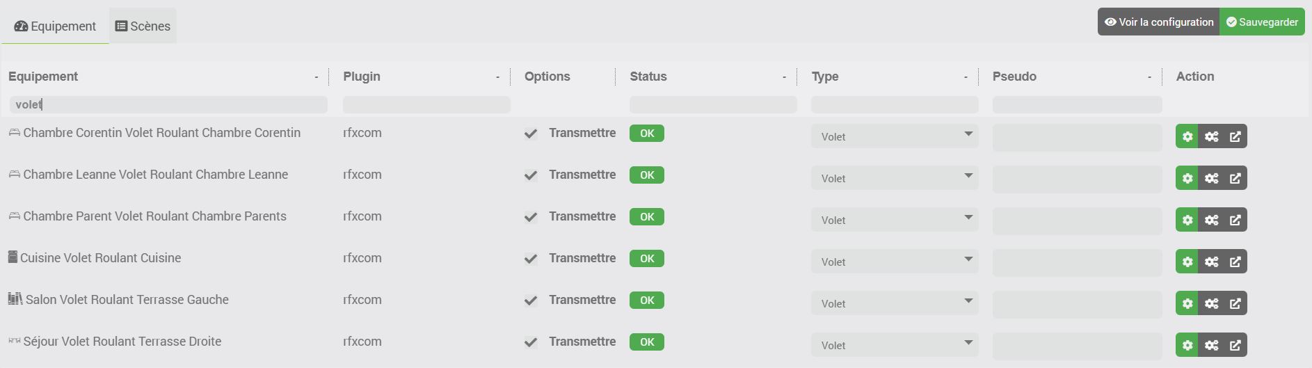

  • j’ai indiqué les équipements volets roulants à transmettre à Alexa, en indiquant le type volet et en sauvegardant :

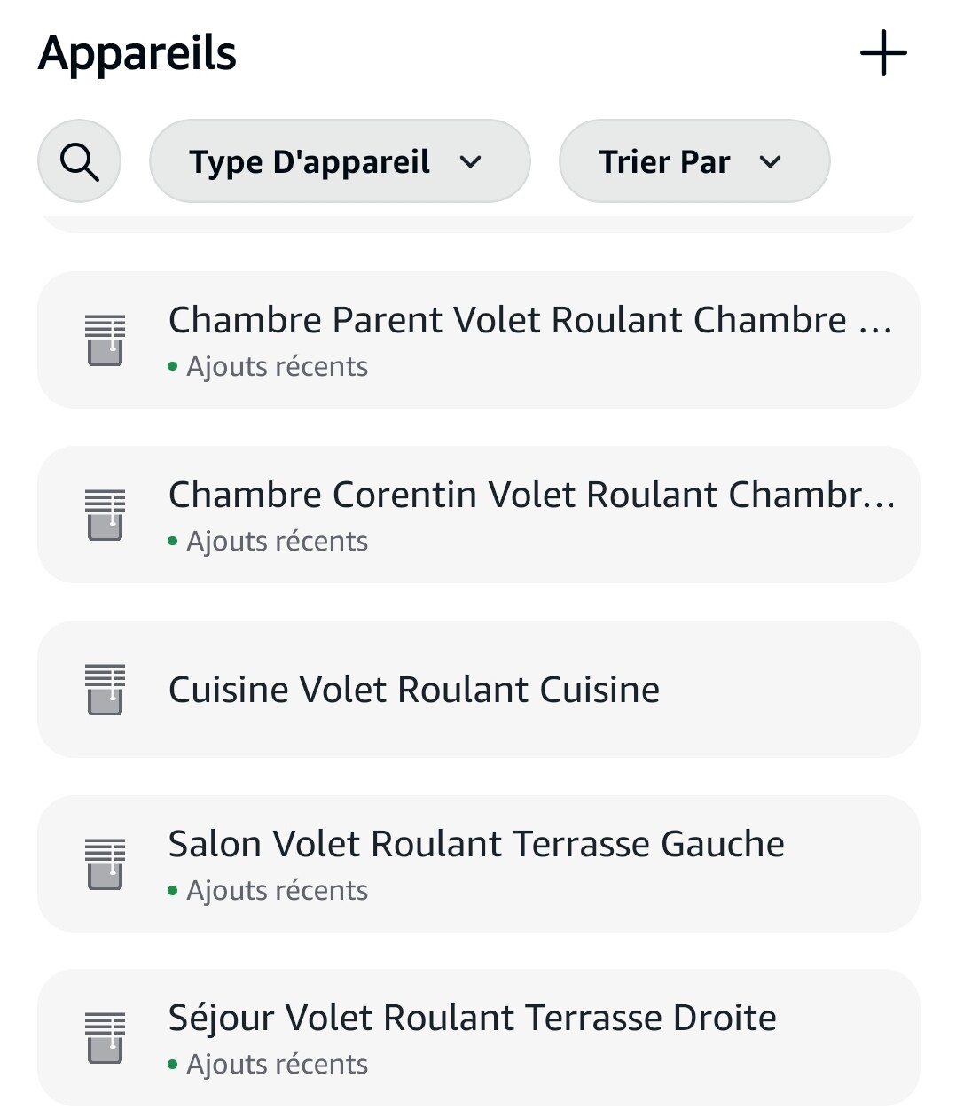

  • j’ai demandé à alexa de rechercher des nouveaux équipements et elle a bien trouvé les volets roulants
  • j’ai ensuite créer des groupes pour positionner les VR suivants les pièces
  • Là j’ai réussi à descendre-monter les VR.

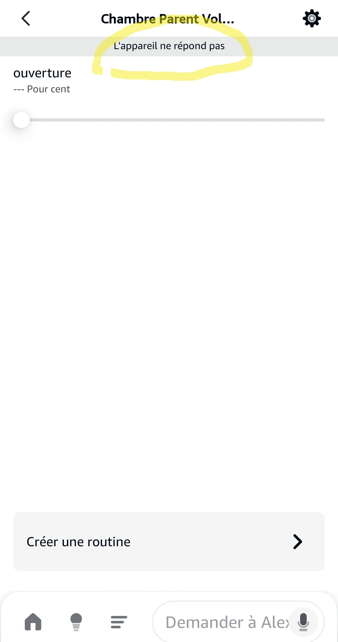

Mais ce matin, plus rien ne fonctionne :frowning: quand je demande à Alexa, elle me répond OK mais rien de ne passe ou bien elle répond que l’objet ne répond pas et aucune action ne se produit.
Comme je ne trouvais rien, j’ai tenté de tout supprimer et tout refaire mais sans succès.
Je vois dans l’application que les VR ne répondent pas

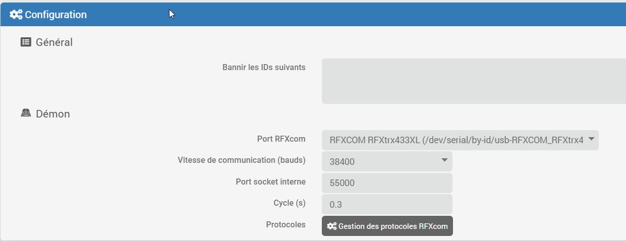

Ton RFXCom est bien sur le bon port ?
Des logs du plugin seraient les bienvenus :wink:
Je n’ai pas changé de port sur RFXCOM depuis son installation, je suis avec cette conf

Il y a manifestement un souci, mais je ne saurai te dire lequel.
Je me suis permis de modifier l’étiquette de ton sujet afin que le dev soit informé et que cela parle au plus grand nombre.
merci pour ton aide
Dans ton log, tu as :
Il y a un sujet qui traite de ce problème (c’est plutôt ancien ,mais on ne sait jamais)
Ton RFXCom dispose de quelle version de firmware ?
En mars 2022, j’avais fait cette mise à jour :
Mise à jour du firmware du module rfxcomtrx433xl avec la release 1044
Utilisation du logiciel RFXflash.exe
Firmware 1043 Avant :[2020-11-30 11:00:16][DEBUG] : Firmware is 43
Firmware 1044 Après : xxxxxxxxxxxxxxxxxxxxxxxxxxxx : Firmware is 44
1044 ça commence à dater. Actuellement on est en 1051
Cela ne coute rien de faire évoluer
j’ai cette page pour les firmwares, il faut que je trouve le bon modèle pour prendre le bon firmware.
j’avais cette page pour les explications de ise à jour du firmware Comment mettre à jour le RFXCom USB? - Mini Guide penses tu que c’est toujours d’actualité?
Oui la procédure est bonne, il faut toujours passer par RFXManager sous Windows
Les derniers firmwares sont là:
heureusement que je suis conservateur :
ma conf avant que je ne fasse l’upgarde en 1043
RFXtrx433XL  COM-1  Serialnr: DO3M7523
30/11/2020 11:38:53:395= Reset receiver/transceiver: 0D 00 00 00 00 00 1C 00 00 00 00 00 00 00
30/11/2020 11:38:53:874= Get Status: 0D 00 00 01 02 00 1C 00 00 00 00 00 00 00
30/11/2020 11:38:53:974= 140100010253260000270003001C105E0000000000
Packettype        = Interface Message
subtype           = Interface Response
Sequence nbr      = 1
response on cmnd  = Get Status
Transceiver type  = 433.92MHz
Firmware version  = 1038
Firmware Type     = ProXL1
Noise level       = 94
Transmit power    = 10dBm
Hardware version  = 3.0  RFXtrx433XL
Undec             off
Imagintronix      disabled
Byron SX          disabled
RSL               disabled
Lighting4         disabled
FineOffset        disabled
Rubicson          disabled
AE Blyss          disabled
BlindsTx          disabled
BlindsT0          disabled
Legrand           disabled
La Crosse         disabled
Hideki            disabled
AD LightwaveRF    disabled
Mertik            disabled
Visonic           disabled
ATI,Cartelectroni disabled
Oregon Scientific enabled
Meiantech         disabled
HomeEasy EU       disabled
AC                enabled
ARC               enabled
X10               enabled
HomeConfort,Fan   disabled
KeeLoq            disabled
au bout de 2h à tenter de redémarrer, il a fini par y arriver…
bon en m’indiquant :
[2025-11-26 15:20:14] ERROR  : Timeout waiting status, is your rfxcom firmware up to date ?
Donc je vais me réserver un créneau pour l’upgrader quand même.
