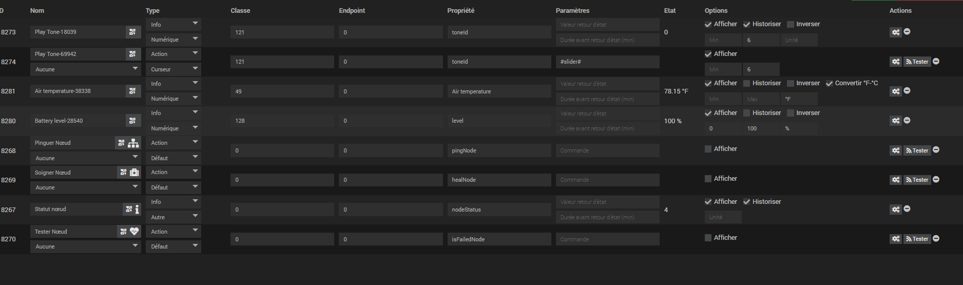

J’ai réussi partiellement. Mais à minima ce que j’ai besoin.et ca fonctionne bien. Avec un niveau de sonnerie très bon
  • Batterie
  • Type de sonnerie.
Avec le curseur des mélodies. La position 0 = Arrêt la position 4 = Sirène Il y a 5 mélodies différentes. J’utilise que la 4.
Pas possible de régler le volume. Il reste à fond. Mais pour une sirène pas nécessaire. Et je confirme
que ca envoi bien.
Pour le reste impossible à mettre en œuvre. La température par exemple ne fonctionne pas. Et même la case à cocher de conversion de degré F° en degrés C° ne fonctionne pas.
De toute façon pas vraiment intéressant non plus car à la base je cherchais une sirène extérieur
Voila copie des paramètres à intégrer
