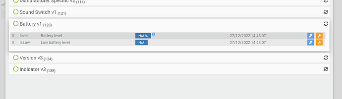

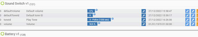

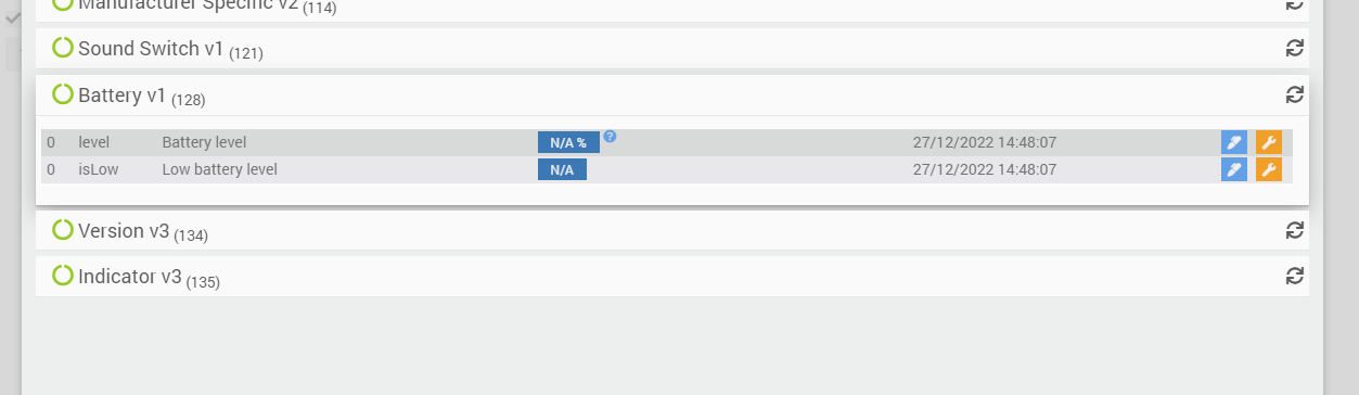

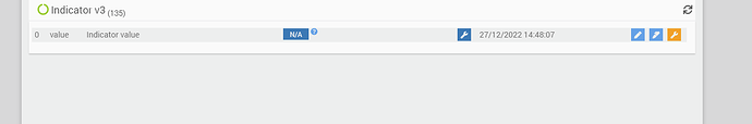

Dans les « valeurs » remontées automatiquement par Js ce que je ne comprends pas.

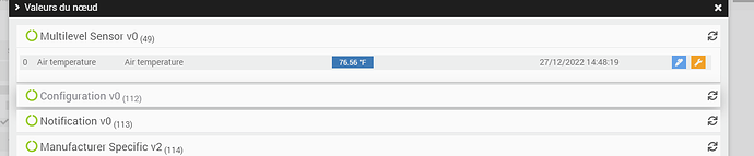

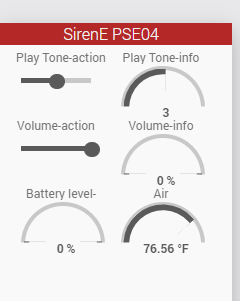

  • c’est que seule la « valeur info températures » affiche une valeur mais elle ne varie pas.
  • la « valeur info batterie » par exemple ne remonte pas et reste vide
  • L’ « info volume » ne se synchronise pas avec le « curseur action volume »

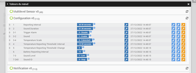

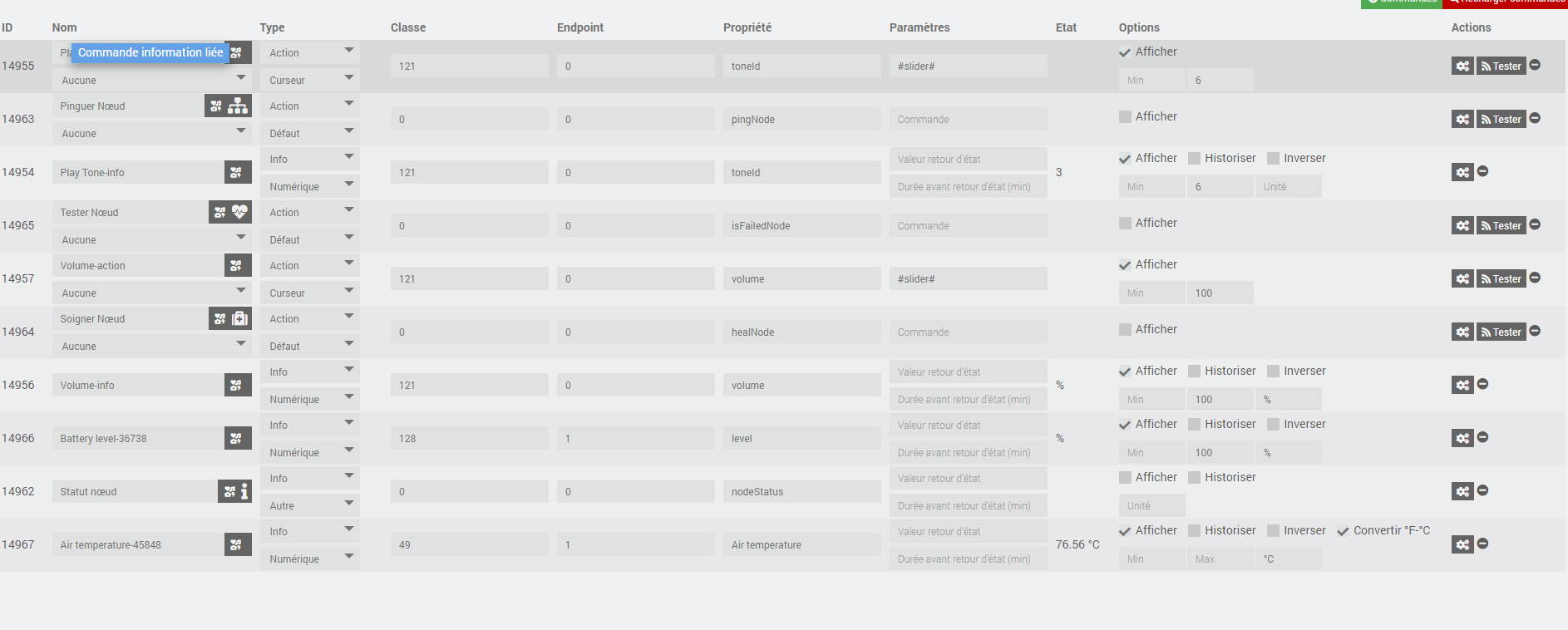

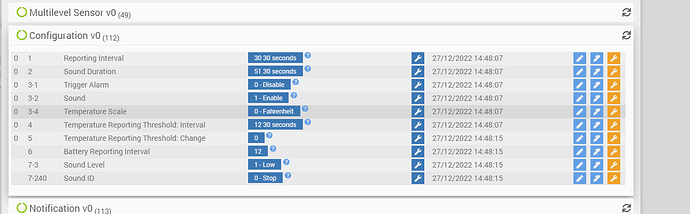

il faudrait montrer les commandes qui correspondent à celles dans l’onglet valeurs
tu montres les valeurs température et batterie de l’onglet valeurs mais dans tes commandes tu montres des commandes de la partie audio.

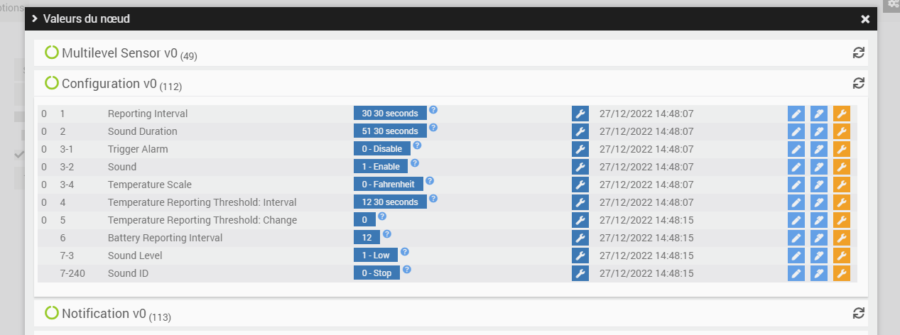

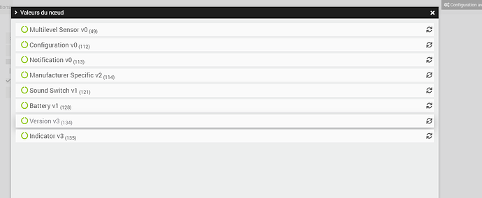

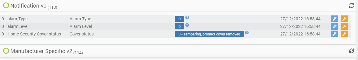

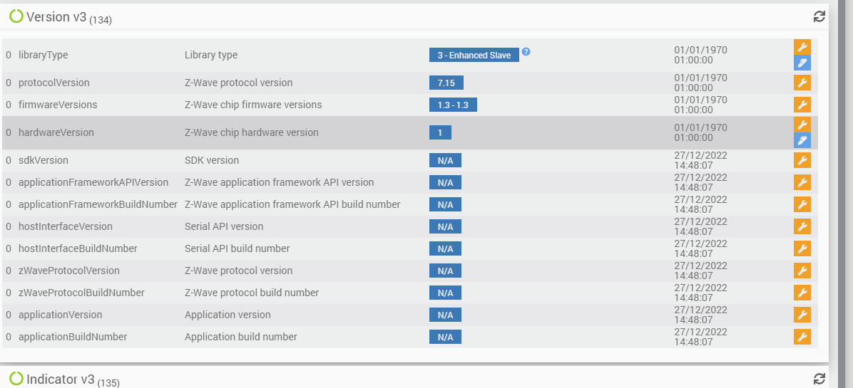

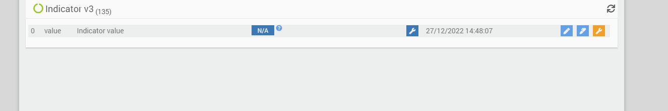

Voici les valeurs
et le dernier
Ok ça c’est pour les valeurs

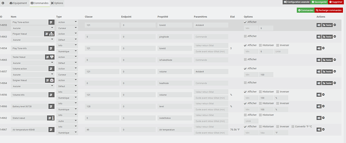

et maintenant les commandes😉
voila ce qui te manque je pense
je n’ai rien d’autre

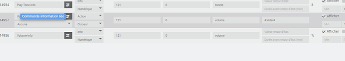

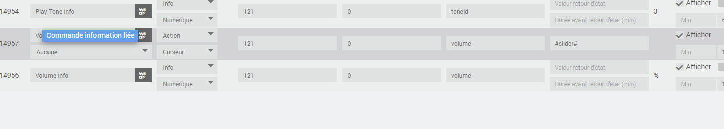

non dans les commandes de l’equipement. pas l’onglet valeurs
Oupss désolé je n’avais pas compris

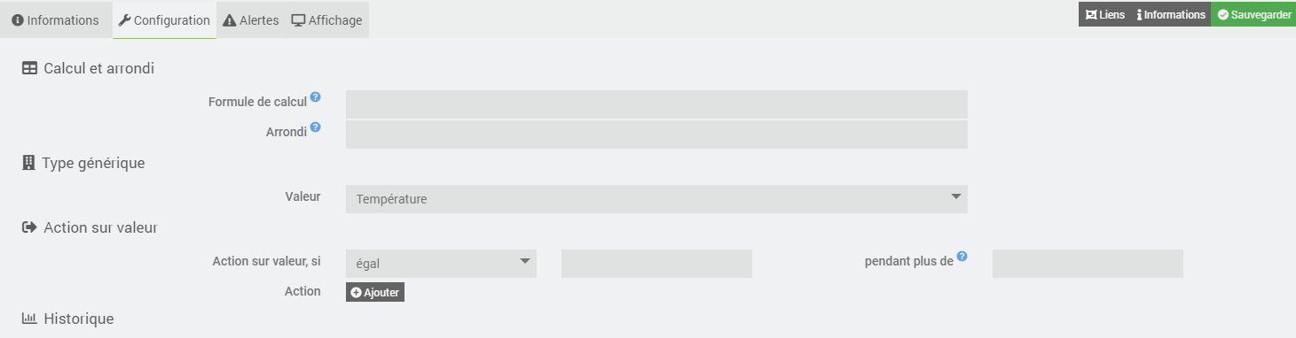

Voila celles que j’ai créées
Merci pour ton aide

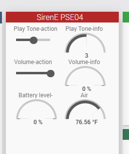

et sur le dash
pas beaucoup de temps pour t’aider aujourd’hui mais ton paramètre de seuil de changement de température à 0 correspond à quoi? il faut peut-être le modifier pour que par exemple un changement de 1°F declenche une remontée.
0 veut peut-être dire pas de remontée (voir les valeurs possibles dans la notice du fabricant)

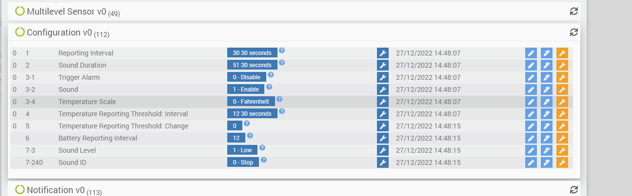

Déjà dans « configuration v0 » tu peux passer le paramètres 3-4 dans configuration en °C
Ensuite le paramètre 5 défini le seuil avec lequel le module remonte une variation de température, avec la valeur zéro cette remontée n’a pas lieu sur une variation de température, tu peux mettre cette valeur à 1 qui semble correspondre a une remontée pour une variation de 1°C.
Le paramètre 4 et 6 quand à eux défini la valeur en heure de remonté d’info respectivement pour la T° et la batterie
Ca te donne déjà quelques idée des réglage.

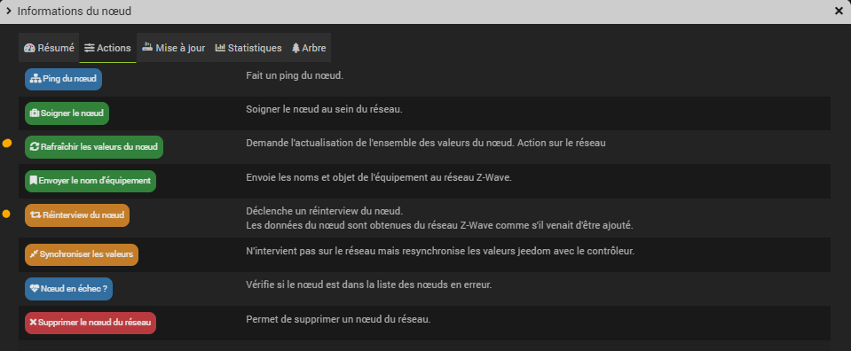

rafraichir valeur du noeud
re-interview du noeud
Teste ceci et dis nous si cela fait avancer le sujet.

Concernant la température qui devrait remonter, j’ai changer les parametres comme vous me l’avez prescrit. Capot ouvert avec appui sur le bouton inclusion pour la réveiller (elle clignote deux fois) donc je suppose qu’elle se réveille et cela à coté de l’antenne zwave et comme vous pouvez le voir ca bouge pas d’un degré.
J’ai fais les action demandé et réveillé plusieurs fois la bête mais nada.

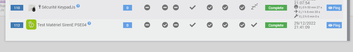

ce qui est étonnant c’est quelle est en rouge, donc dead ou sans voisin dans le graffe par contre elle a des voisins dans l

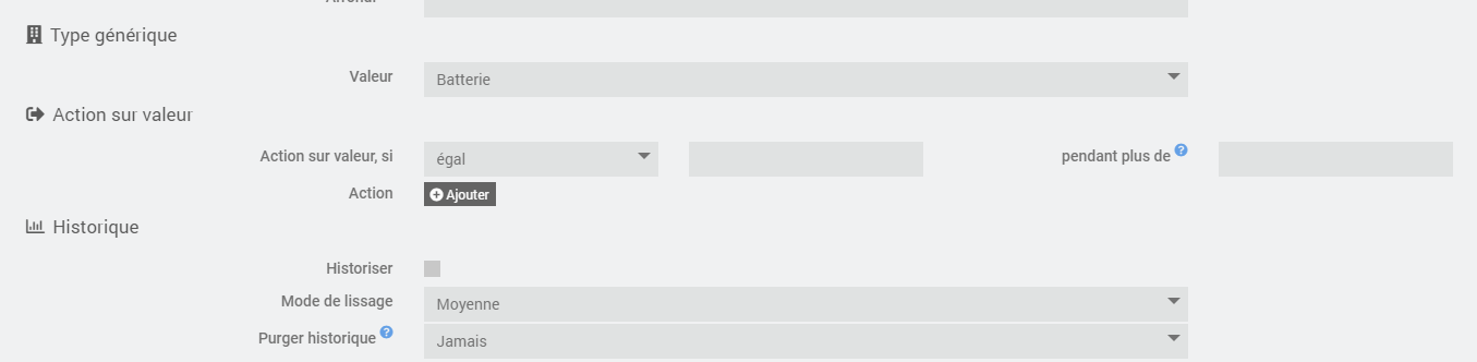

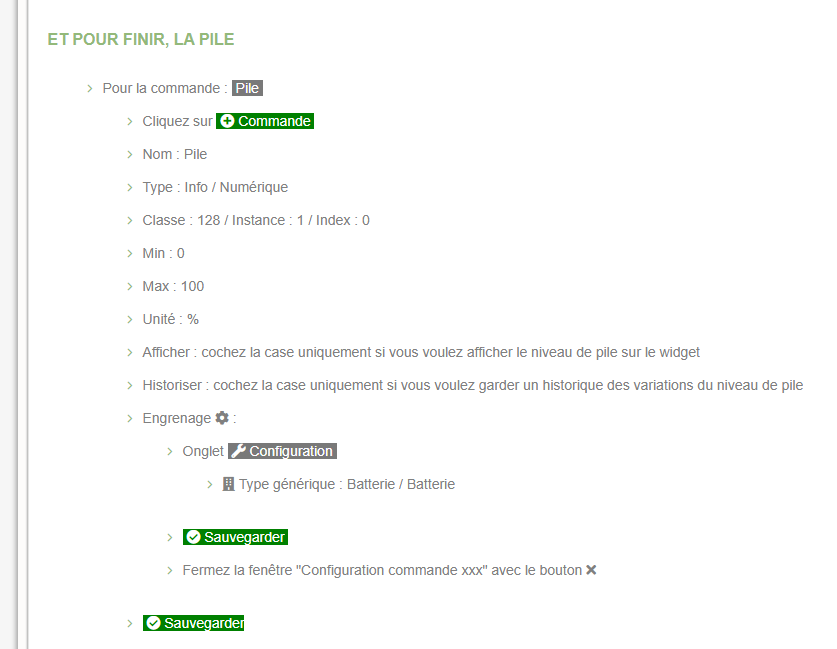

et la batterie
voici le lien complet de ce tuto de domotique store
.https://tutoriels.domotique-store.fr/content/341/622/fr/integration-d_une-sirene-philio-pse04-sur-jeedom-creation-manuelle-des-commandes.html

Pour l’index qui n’est plus visible dans les commandes, sais tu ou on le voit ?
Tu parles de quoi ?
sous open on avant, classe endpoint index
sous Js on a que classe en endpoint iln’y a plus l’index
