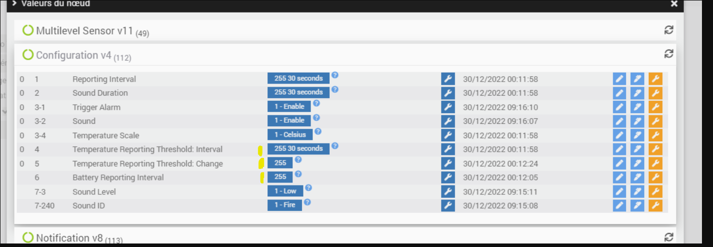

Concernant la température,
avec les valeurs de config que tu as : tu a une remonté de température pour une variation de 255 °C (paramètre 5) toute les 255 heures (param 4) et la battery remonte elle également toute les 255 h (paramètre 6). Pour tester la T° essai de passer le paramètre 5 à 1 et de la mettre dehors ou dans un endroit plus chaud

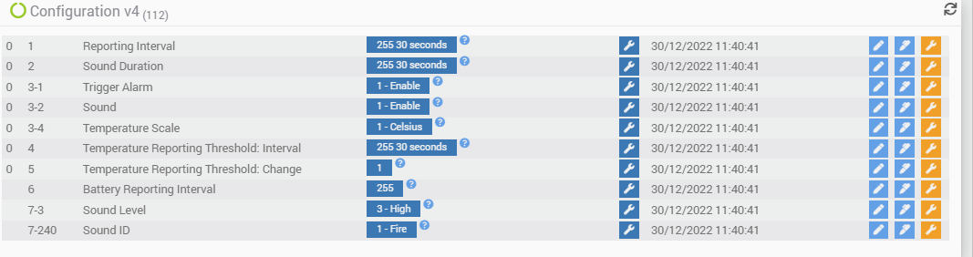

voila
Placé dehors. j’attends un peu
Assure toi que la modification de cette valeur n’est pas dans les 'paramètre en attente ’ du plugin.
et petite subtilité avec la création manuelle, il y a 2 stylo, un pour les commandes actions et un pour les commandes infos, ils se ressemblent bcp et on se trompe facilement (pas très waf)
@Nicoca-ine oui merci c’est pour cela que je coche les deux a chaque fois et je supprime après ou alors je ne le coche pas dans les commandes
@mangles
oui rien en attente. merci de l’info
je viens de la rentrer et nada. elle n’a pas bougé d’un °C
j’ai l’ai réveillé et ras. Nada

Voila copie des paramètres à intégrer
