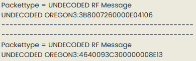

J’active dans RFXmngr le protocole « undec on » après avoir établi la connexion avec le RFXCom et j’appuie sur un bouton de la télécommande.
J’obtiens une entrée (que j’aurais pu voir dans jeedom avec le mode debug), ou je peux voir que le protocole utilisé est Oregon3 et je lis sur un forum anglais qu’il n’est pas « décodé » (est-ce le bon terme ?) nativement par le boitier, voir même pas supporté … Visiblement ce OREGON3 ne semble pas faire partie du lot de protocoles OREGON pris en charge par le RFXCom, car même avec la case OREGON cochée (par défaut), ça ne suffit pas.
J’avais vraiment ce type d’info (UNDECODED OREGON3) avant les étapes qui suivront dans le tuto :

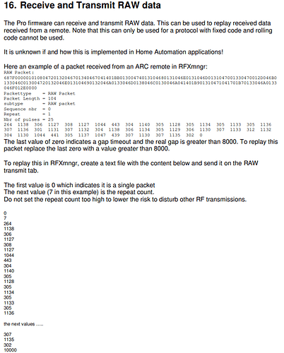

Je parcours la doc et au paragraphe 16 je lis ceci :
On apprend que le firmware Pro permet d’afficher en clair les trame avec message RAW et que pour fonctionner, il faut que le périphérique n’utilise pas de code tournant (en gros des trames au contenu différent à chaque fois, donc différentes grâce un algorithme comme le RTS de Somfy).
Petit tour au paragraphe 2.2.2 qui traite des capacité des différents firmware et hop je flash mon RFXCom avec le firmware pro1 pour la version XL (car il semble pouvoir recevoir et transmettre avec plus de protocoles).
Rebelote ==> RFXmngr / protocole « undec on » / appuie sur le bouton de la télécommande.

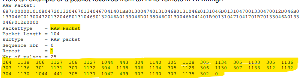

Cette fois ci j’ai quelque chose de plus verbeux et effectivement j’ai mes paquets RAW qui apparaissent (3 à chaque clic).
Je vous passe les détails et je vais à l’essentiel, en vous basant sur la doc paragraphe 16. Receive en transmit RAW data, vous pourrez potentiellement obtenir le nécessaire pour créer votre commande Jeedom.
Je le met en copie sait on jamais :

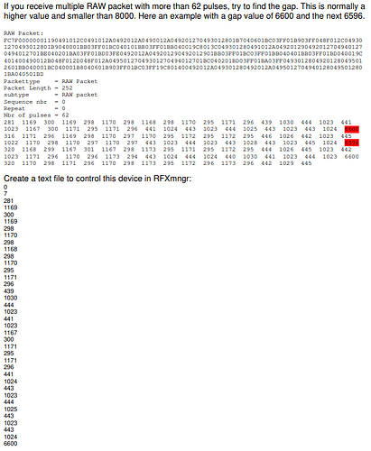

Je me lance dans l’analyse de mon paquet.
Je n’ai plus la capture initiale sous la main mais pour faire simple et en se basant sur l’exemple 1 cité plus haut, la trame se compose de toutes ces infos :
Il faut donc copier coller dans un fichier txt toute la chaine principale (le gros bloc jaune).
Mais ce n’est pas tout. Avant cette chaine il faudra insérer 0 1 xxxxxxxxxxxxxxx (xxxxx étant la chaine).

0 = RAW Packet ou 1 = Second RAW Packet (trames multiples) ==> correspond à la propriété « Packet Type »
1 = Nombre de répétitions ==> Correspond à la propriété « Repeat »

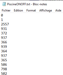

Dans mon fichie text, je fait un saut de ligne après chaque digit (en script ou a la mimine à vous de voir) et je fais bien attention à ne pas avoir de caractère non désiré en début ou fin de fichier.
Il a donc cette tête :
Si c’est le bon message et qu’il est bien construit, dans RFXmngr direction l’onglet « Raw transmit », puis Go, puis je sélectionne mon fichier texte fraichement créé et je joue ma requête.
WAW la piscine s’allume, cool …
Au final, sur les 3 paquets RAW, un seul suffisait pour réaliser l’action.

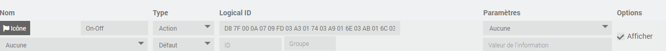

Direction le plugin RFXCom dans Jeedom, puis « Ajouter », je créé mon nouvel équipement, je l’active, je vais dans « Commandes », j’en créé une nouvelle de type action, je la nomme et dans le champ « Commande » je C/C la chaine hexa telle quelle est apparue dans RFXmngr :
Voila c’est fait, j’ai paramétré un bouton de ma télécommande et je peux désormais allumer mon spot depuis Jeedom.

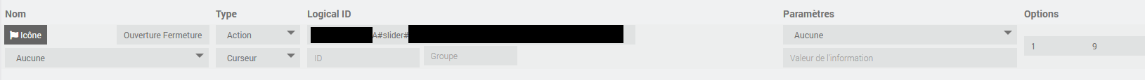

Je suis donc parti sur une solution hyper « simple » et redoutable, le curseur !
Mon ID 3 était bloqué à 161 (A1 en hexa) lors de mes tests. J’ai donc mis une valeur à mon slider de 1 à 9 pour affecter à la volée à l’ID3 une valeur allant de A1 (161) à A9 (169).
Ma commande du coup est construite ainsi :
On voit le A (premier caractère de mon ID3) et #slider# qui vient récupérer la valeur du curseur et changer à la volée le contenue de la commande.
Le bouton ressemble à ça :
Désormais il me suffit de toucher le curseur en différent points, une fois pour ouvrir, une fois pour stopper (si besoin) et une fois pour fermer.
C’est étrange mais ça fonctionne. :sweat_smile:

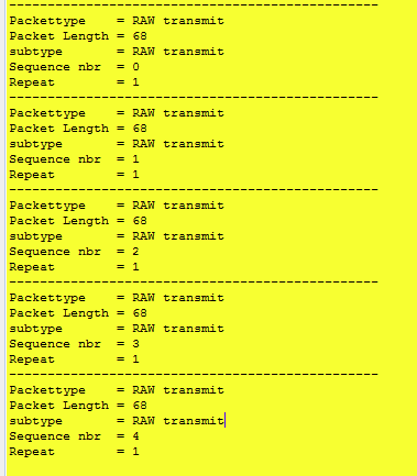

bonjour à tous, je suis en train de vouloir piloter mon portail en utilisant RFX com, je n’obtiens un signal qu’en mode undec, mais c’est comme s’il était vide, il n’y a que ça, pas de contenu de trame, les cinq séquences qui semblent identiques… je débute donc c’est peut-être un truc simple que je ne connais pas…
Packettype = RAW transmit
Packet Length = 68
subtype = RAW transmit
Sequence nbr = 3
Repeat = 1
J’ai essayé avec les firmwares pro1 et pro2, pas plus d’infos…
Est-ce que quelqu’un sait ce que ça veut dire et comment je peux l’exploiter ?
En pensant que mon portail se contentait peut-être d’un message vide, j’ai fait un fichier texte ne contenant que 0 et 1 que j’ai envoyé mais cela crée un message beaucoup plus court que 68 paquets, donc ce n’est pas la solution.
