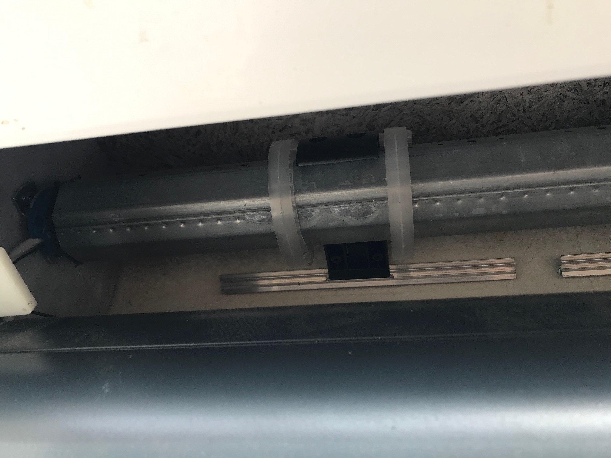

Quelle est la référence de ton volet ? et non pas de la télécommande car c’est le volet que tu souhaites commander.
Je n’ai pas la référence de mon volet uniquement qu’il s’agit d’un volet de marque CAME pas d’étiquette dessus ou de ref
