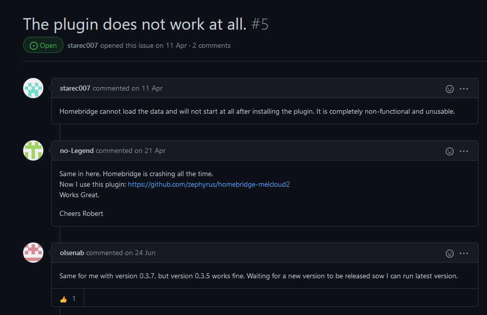

c’est un problème sur le plugin melcloud de homebridge je sais rien y faire, il faut poster dans leur github dans Issues…

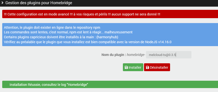

Merci pour l’info, par contre faut la version 0.3.5 pas facile a trouver ni a installer.

faudrait que je parvienne à récupérer Melcloud2 V 0.3.5 et pouvoir l’installer.
ou bien tu attends qu’ils l’aient résolue :

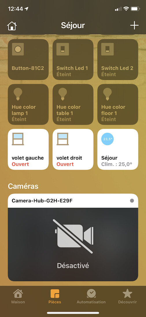

Je ne sais pas utiliser “Info/Volet Etat Fermeture (homebridge)” qui naturellement fonctionne à l’envers même quand je coche inverser dans plugin Zigate.

En fait jusque a hier j’utilisais les génériques des fenetres Homebridge pour monter descendre niveau.
Hier j’ai changé pour les génériques volets mais le slider est moins précis . Donc je me rejouissais d’utiliser Info/Volet Etat Fermeture (homebridge). Malheureusement il indique les volets ouvert qd ils sont fermés et inversement. J’ai coché inverser dans plugin Zigate pour LEVEL mais ca ne change rien.
Oui alors il faut utiliser l’état normal et pas celui là qui est forcément inversé
