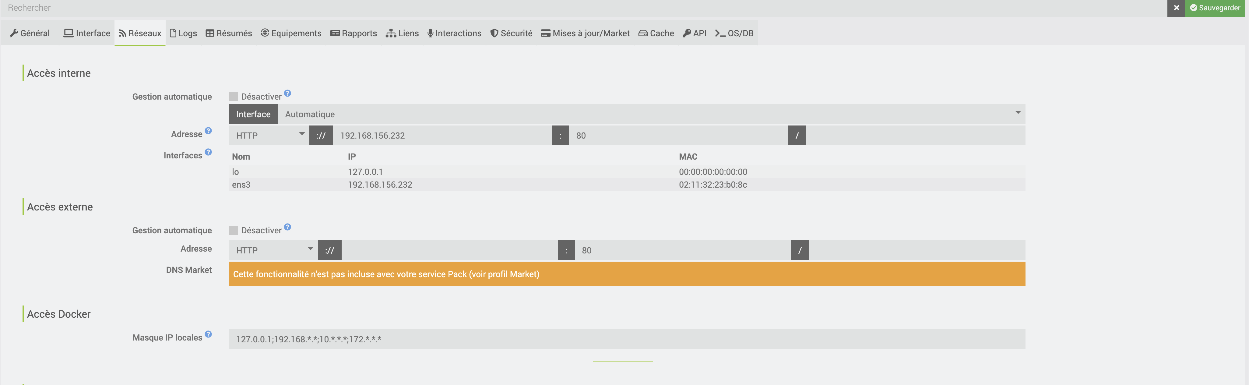

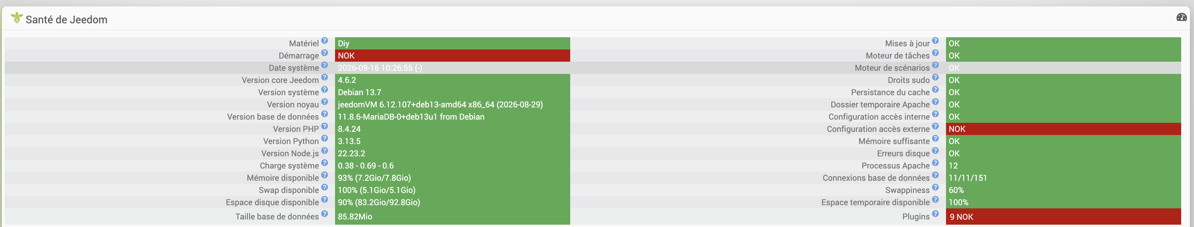

dans Santé de Jeedom, configuration accès interne NOK.
Vérifies la configuration réseaux de Jeedom.
akenad :slight_smile:
oui
je viens de vérifier
l’accès externe n’est pas configuré encore
dans log 192.168.156.30 (versus 192.168.156.32 dans configuration réseaux) ?
c’était avant que je mette IP automatique : 192.168.156.232
que donne ? :
ip a

tu veux dire que tu a coché Accès interne > « gestion automatique » ?
non l’ip fixe je l’ai affecté directement depuis la Freebox
la case est bien décochée

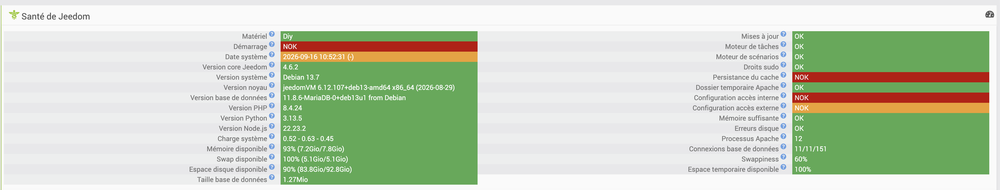

J’ai la date système qui est en orange cela peut créer une erreur ?
alors a quoi correspond 192.168.156.30 ?

ce log date de 11:03.
si t’as changé l’ip, ce serait moi je rebooterais la VM.
c’est son ordi à mon avis :wink:
client 192.168.156.30
bien vu, à vérifier.
