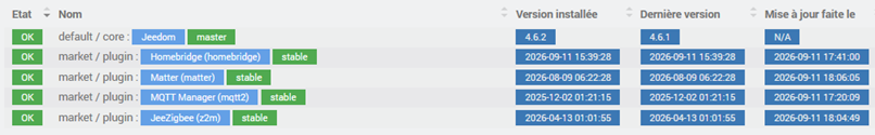

Tests Jeezigbee, Homebridge, Matter OK.

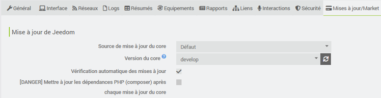

bascule sur la branche develop :

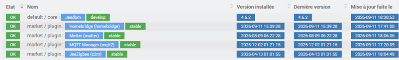

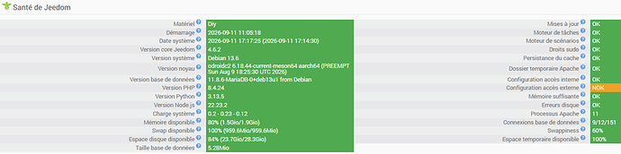

lancement d’une mise à jour Jeedom :
