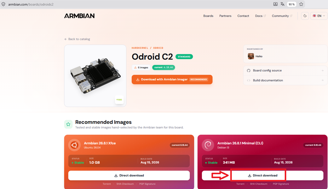

sur un odroidc2 j’ai flashé l’image Debian 13.6
Armbian_26.8.1_Odroidc2_trixie_current_6.18.44_minimal.img.xz

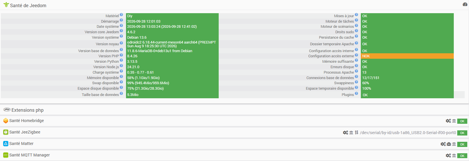

Tests Jeezigbee, Homebridge, Matter OK.
bascule sur la branche develop :
lancement d’une mise à jour Jeedom :

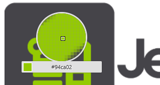

C’est un feeling, je n’ai pas vérifié avec une pipette, mais le gris du nouveau logo ne correspond pas au gris qu’on trouve un peu partout dans Jeedom et pour le vert je me pose la question du coup. Détail, je sais, mais c’est la qu’on trouve le diable :smiling_face_with_horns:
3 « J'aime »
Sujet épineux :wink:

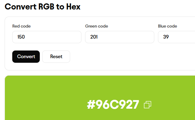

Le vert est OK j’avais vérifié : #94CA02, c’est bien le même.
Le gris je suis moins sûr, je l’ajoute à ma longue liste.
Edit : le gris aussi est bien le même que l’ancien logo donc les couleurs ne correspondaient pas auparavant de la même manière.

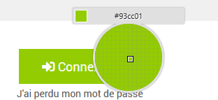

pas sur le bouton connexion en tout cas, le fond sur le login il est dégradé donc bon, et puis discourse :stuck_out_tongue:
mais oui c’est pas important, juste du perfectionnisme
Modifié en thème Dark, en Light c’est trop flashy j’ai laissé le vert actuel sur le forum.
Edit: Concernant le vert dans Jeedom, effectivement c’est bien le même entre l’ancien et le nouveau logo mais il n’a toujours été utilisé que côté interface mobile en fait :sweat_smile: A voir s’il faut vraiment l’adapter maintenant, il va falloir naviguer sur les 2 thèmes pour s’en assurer. Surtout que le gris aussi est bien le même que l’ancien logo donc les couleurs ne correspondaient pas auparavant de la même manière.

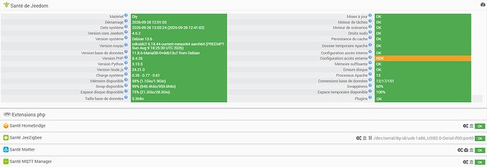

Après mise à jour du core :
-OK date système au démarrage
-OK PDOException SQLSTATE (plus dans le log starting)
