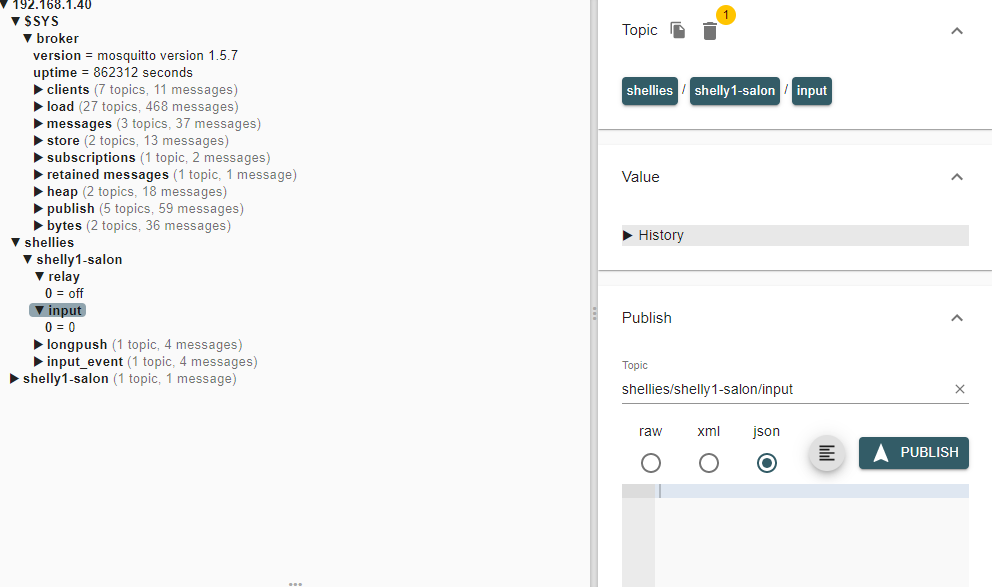

j’ai chopé mqtt explorer mais je dois configurer une connection sans savoir quoi renseigner mon jeedom?
tu cliques sur le + pour ajouter une connexion. ensuite :
protocol : mqtt://
Host : l’adresse ip de ton mosquito qui doit être l’adresse ip de ton jeedom si ton mqtt manager a installé mosquito en local (voir conf plugin mqtt manager)
port : 1883
Username : surement « jeedom » mais à vérifier sur ton plugin mqtt manager
Password : à récupérer également dans le plugin mqtt manager

et alors pour mqtt explorer ?
je viens de configurer la connexion
je le vois bien remonter
avec relay et input
et si j’appuye sur le boution input_event etc

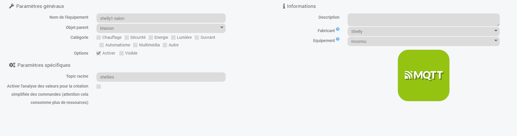

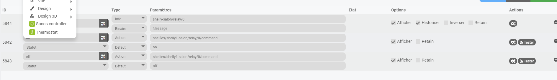

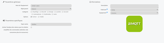

peux tu me faire une capture écran complète de explorer et de la conf de ton équipement dans jeedom (les 2 onglets); merci
déjà faut que tu enlèves shellies dans tes paramètres de tes actions
lol ca marche désormais je crois que le fait d’avoir utilise mqtt explorer a fais bouger les choses
ca m’a meme fait remonté l’appareil sans les commandes

dans ta commande statut, tu vois bien l’état qui change entre 0 et 1 en fonction de ton shelly ?
le probleme semblait venir du nom de l’equipement avec majusucule vs miniscule
