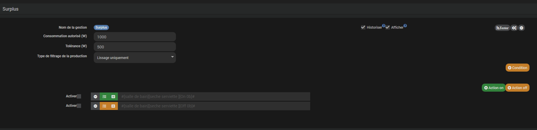

J’ai poussé une correction.
J’ai aussi intégré une case a cocher pour autoriser le complément par batterie
je ne trouve pas cette case , elle se trouve ou exactement ?
Dans la gestion. "Surplus"pour toi

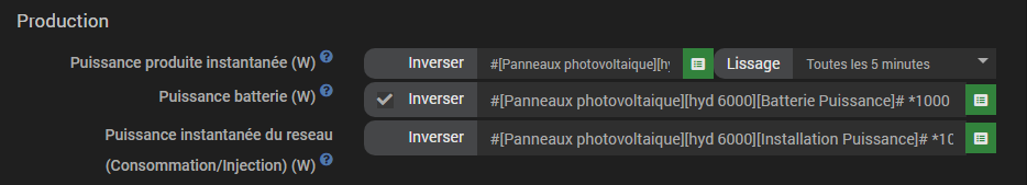

A priori, cette fois, ça semble bien :

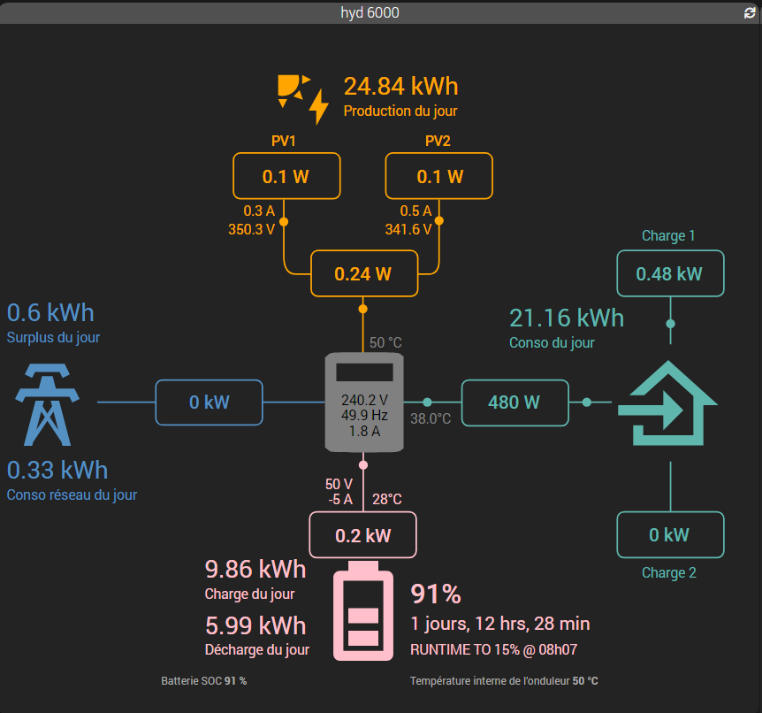

Dans ce cas, la batterie charge sans déclenchement du « Surplus »
Et dans celui-ci, ça active bien le 1ᵉʳ consommateur (solarboost) sans le second.
Un point qu’il serait bon d’améliorer, ça serait la prise en charge directement de l’unité en kW pour éviter un virtuel.
Je continue mes tests.
merci pour ce taf !!!
En fait pour contourner le probleme, j’ai fait un x1000 sur chaque ligne :
ca semble fonctionner !!!

concernant la " * Tolérance (W): La puissance de consommation du réseau autorisé "
dans le cas d’une install avec batterie serait il possible de specifier 2 valeurs ?
une conso reseau autorisé et une seconde pour la conso batterie autorisé ?
