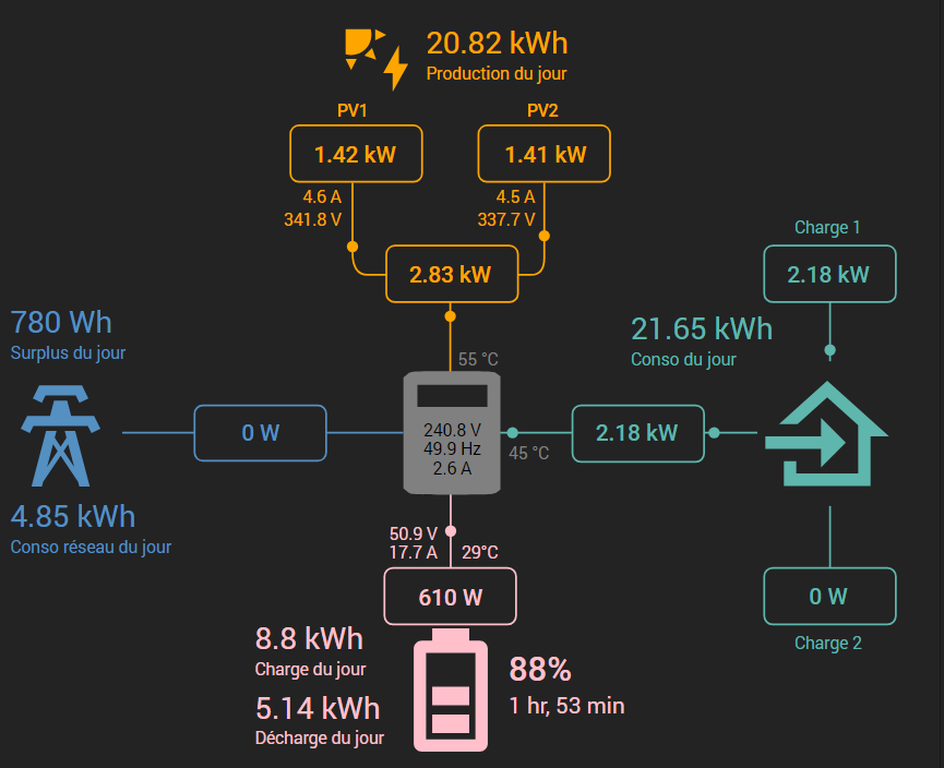

En fait je ne comprends pas ce qu’il faut renseigner par rapport a mon install .

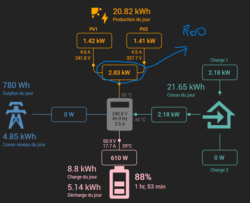

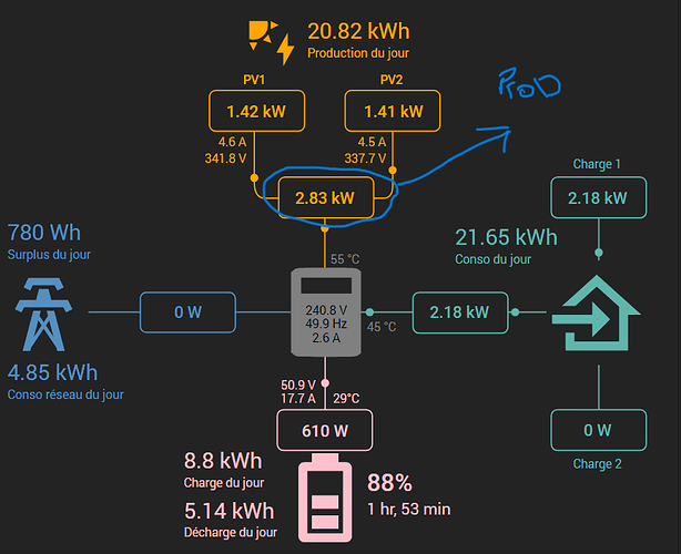

en production , pas de soucis : 2.83 Kw
Mais pour la « puissance instantanée du réseau » , ça correspond à quoi dans mon cas ?
Si je comprends bien
  • Orange c’est ta prod
  • Bleu c’est ERDF
  • Rose c’est ta batterie (je vais regarder pour ajouter cette gestion)
  • Vert c’est la conso de ta maison
Donc le plugin doit autoriser des conso(vert) en fonction de la prod (orange) et/ou de la batterie (rose) et/ou du réseau (bleu)
effectivement c’est bien ca

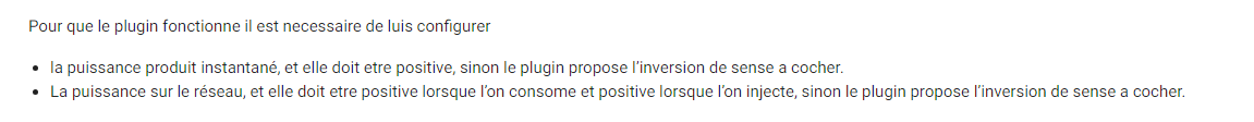

A priori, j’ai un souci de réglage, sur la doc on peut lire ceci :
La puissance sur le réseau doit être positive lorsque l’on consomme et positive lorsqu’on injecte !!!
comprends pas ? c’est normal ? sur mon install ,c’est negatif lorsque j’injecte .

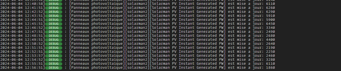

pour comprendre j’ai voulu regarder les logs :
En fait toute les puissances (consommation production batterie) doivent être positif.
C’est le plugin qui gère le bilan de puissance pour autoriser ou non les actions.
Si tu n’as que ton compteur pour se bilan de puissance effectivement lorsque tu produits la puissance sera négative. Dans se cas tu renseignes la même comme dans le plugin et tu coches inversé. Si je me souviens bien dans la calcule de production j’interdit les valeurs négatives la production sera donc de 0

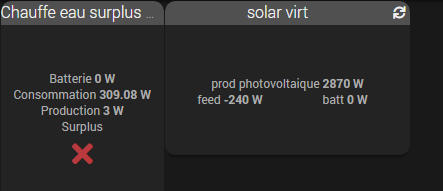

Peut-être un souci d’unité ? l’onduleur me renvoie des kW, mais dans le plugin il faut des W . j’ai bien essayé de faire un virtuel pour obtenir des W mais je n’y arrive pas ( pas assez compétent !!! )
je ne sais pas ou il trouve ce 3W de production ??
Ha peut être je ne crois pas gérer ça.
Je vérifierai ce que je peux faire
Ce n’est pas impossible que je fasse un arrondi
Par contre si tu appliques ton virtuel ça doit fonctionner
c’est deja le virtuel !!! qui affiche bien 2870W (2.87kW au niveau de l’onduleur ) mais au niveau du plugin ca remonte 3W !!!
d’ou mon Incompréhension ???

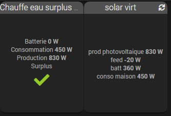

par contre il semble y avoir un soucis au niveau de la gestion de la batterie , lorsque la batterie est en charge ca ne compte pas comme une consommation :
prosommateur.txt (109,8 Ko)
il y a aussi une faute au niveau du LOG (produite) : La puissance porduite 820W avec la puissance de la batterie 390W
Effectivement ça n’est pas géré.
Je modifie la gestion de la batterie elle peut être négative ?
effectivement la valeur est negative lorsqu’elle se decharge, elle devient positive losqu’elle se charge
