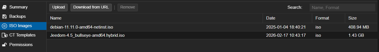

J’ai donc utilisé une image ISO Debian 11 netinstall qui date de janvier 2025 , j’ai pas réussi a trouver + récente

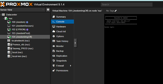

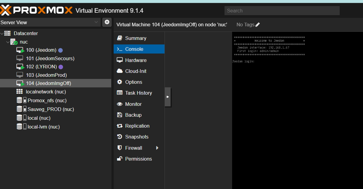

pour info, je viens de tester et il m’a fallut 4m30 (chrono) avec un nuc i5 8e generation entre le premier démarrage de la vm avec l’iso montée en cd et pouvoir me connecter sur jeedom après l’installation et le redémarrage)…
donc ca fonctionne bien, plutot très bien même, c’est plus rapide que de faire l’installation sois-même :wink:

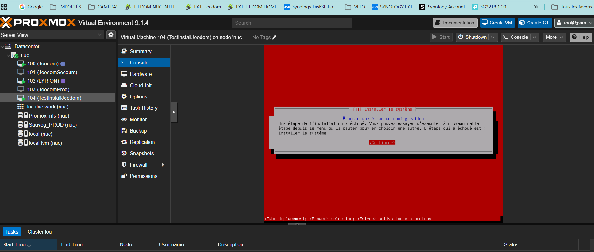

Curieux, j’ai tenté 3 ou 4 fois sans succès en installation automatique ou manuelle avec proxmox 9.14 a chaque fois echec de l’installation…

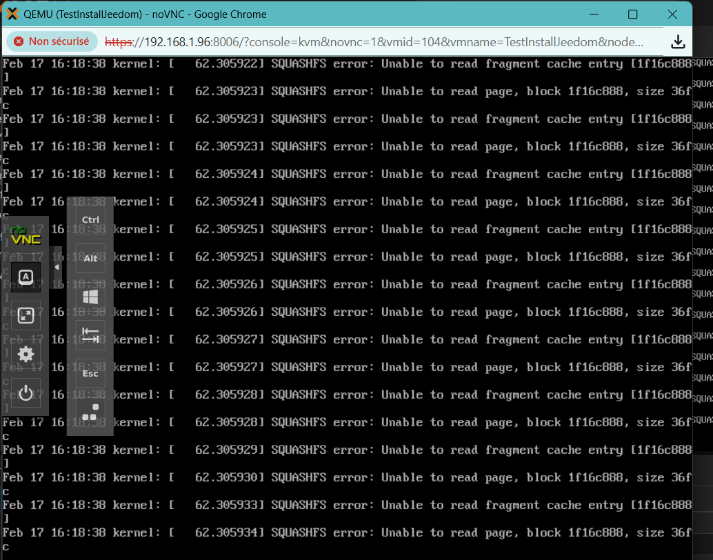

je viens de re tester voila copie d’ecran :

Ca fait 4 fois que ce lien est donné… je sais sont les images puisque j’ai dit avoir testé moi même.
J’ai demandé comment, pas
Navigateur? Lequel? Quel os? Et ensuite?

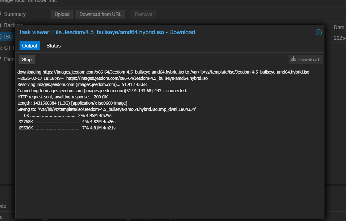

Ou directement via proxmox?
Dans proxmox, il existe un menu pour charger des images en donnant une url.
Supprimez l’image actuelle et utilisez cette fonction

merci pour ton aide, c’est ok
