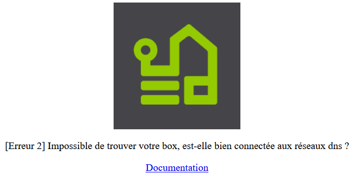

Ce qui fait que quand je tente d’accéder depuis l’extérieur, j’ai l’erreur suivante :
Que puis-je faire pour finir correctement cette installation ?

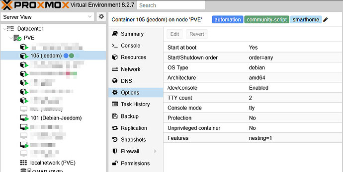

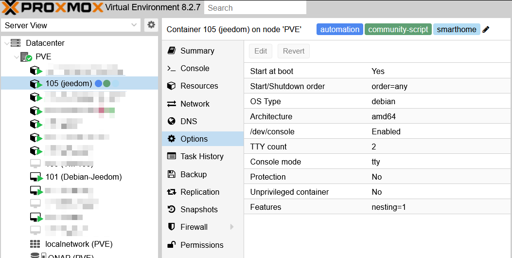

J’étais pourtant certain d’avoir lancé l’install avec le mode privilège activé… :confused:
Et même en regardant dans la config du container LXC, que j’ai mis en capture d’écran en haut, je n’ai pas remarqué que j’avais mal configuré…
