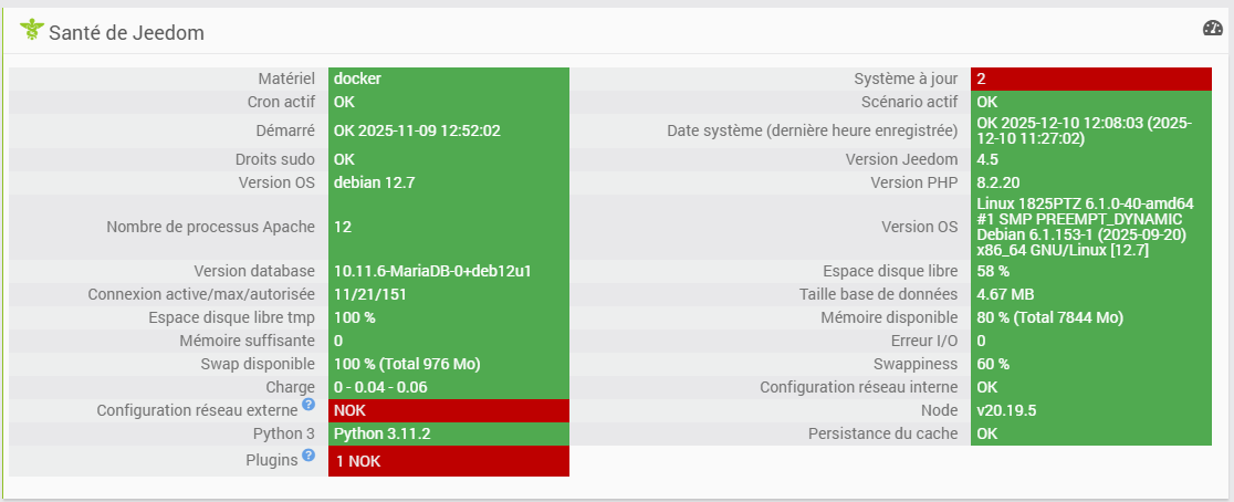

D’après la doc officielle (même si la qualification de bêta et un peu dépassée) :
Pour info, et ce n’est pas à reproduire c’était juste pour voir, sans plugins, en installant cette image sur un pécé en debian 13, j’ai obtenu ça dans la page santé :
Et dans la liste des images ya en effet la beta (qui en est plus vraiment une comme tu dis).
… mais la latest c’est une beta :joy:, incohérent !
Je ferai des tests ou resterait sur une bonne vielle vm classique mais docker est un vrai incontournable aujourd’hui. Jeedom est limite mon seul ‹ relicat › non dockerisé.
