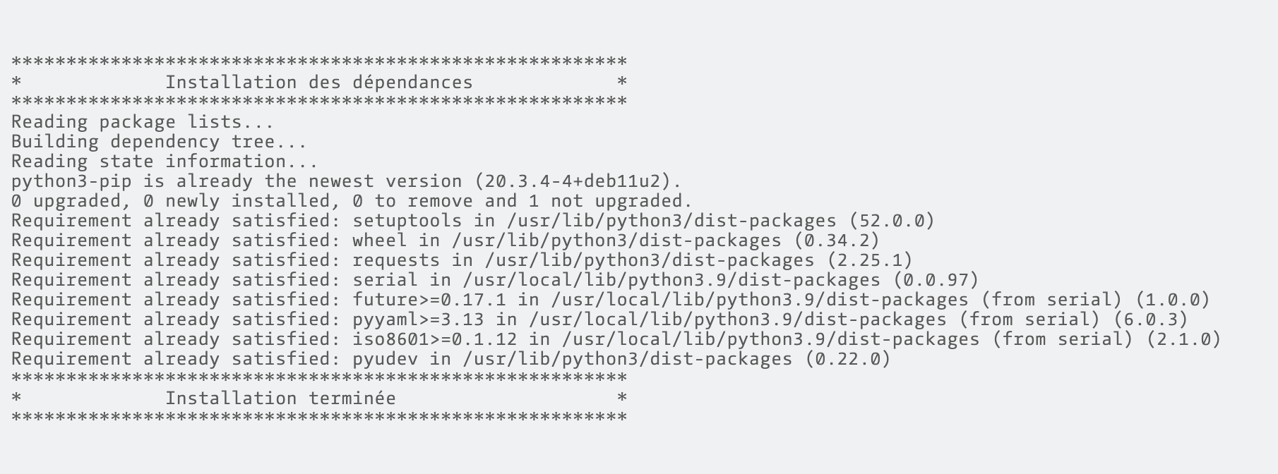

Installation des dépendances en état "NOK"
En recherchant une solution dans d’autres messages de la communauté, il semble que le problème soit résolu en installant la version bêta du plugin, mais cela n’a pas résolu le problème.
L’installation des dépendances semble se terminer correctement.
Mais l’état final des dépendances est “NOK”.
Et l’installation des dépendances se relance automatiquement en boucle.
Je ne sais plus quoi faire à ce stade. Toute aide ou suggestion sera la bienvenue. Merci d’avance.

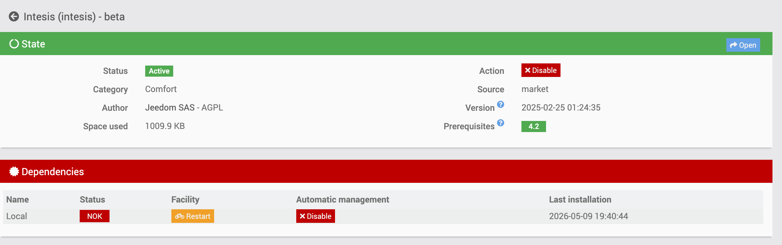

Information Jeedom Luna
Core : 4.5.3 (master)
DNS Jeedom Luna : Yes
Plugin : Intesis
Version : 2025-02-25 01:24:35 (beta)
Demon Status : Stopped - (Unknown)

Quels autres messages avez-vous trouvé? Ca aiderait d’avoir les liens
La beta ne génère pas le type de log que vous avez donné, donc c’est probablement un vieux log
Montrez nous
  • la page config au complet
  • tous les logs mais pas de capture écran, collez le contenu dans un Texte préformaté voir [Tuto] Logs en texte préformaté
  • la page listant les mises à jour pour qu’on puisse vérifier exactement la version que vous avez car la beta est sensée dater d’avril 2025 et pas février 2025
