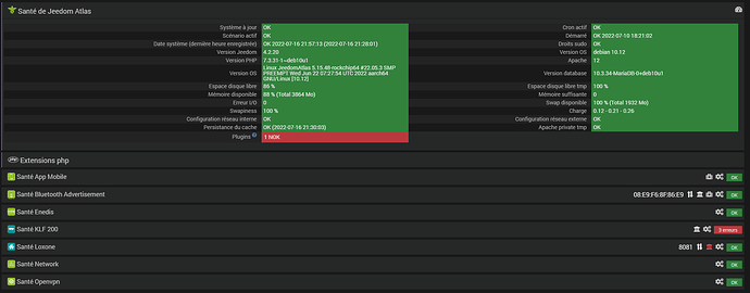

Pourriez-vous poster la page Santé de Jeedom ?
Python est bien en 3.4.3… incompréhensible…
> root@JeedomAtlas:/# python3 --version
> Python 3.4.3
Cette page là ?
Oui merci.
Vous n’avez pas une Smart mais une Atlas. Corrigez votre profil sur ce forum.
