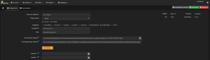

Dans ce cas, je ne sais pas si tu as un moyen pour prévenir que les clés ne sont plus bonnes.
comment l’as tu découvert ? un message d’erreur ? un crash du démon ?
car j’ai testé, si tu mets genre 1234 dans la clé, le démon crash :slight_smile:
J’ai fait la mise à jour osTV hier soir.
Le plugin ne fonctionnant plus, j’ai tout de suite suspecté les clés.
Je n’ai fait aucune action sur le plugin, pas de message suspect dans les logs (en WARNING).
J’ai ré-appairé les clés en fin de matinée et depuis tout refonctionne.

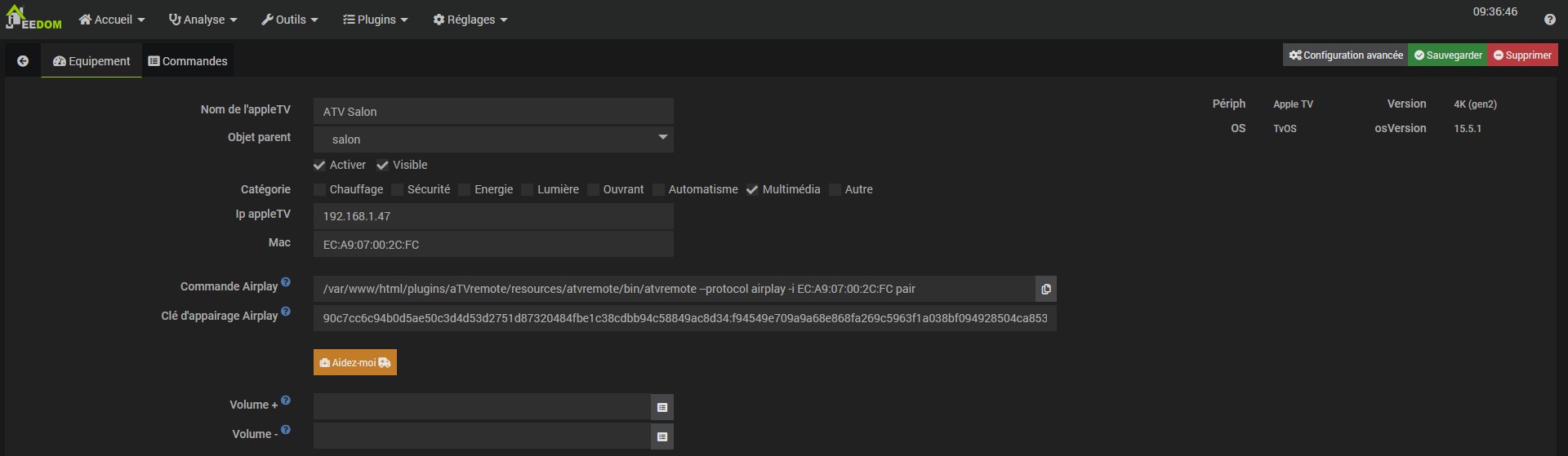

Ok donc j’ajouterai dans la doc que après une mise à jour il faut peut être regen l’appairage (a moins que ça soit parce que c’est une bêta ??)

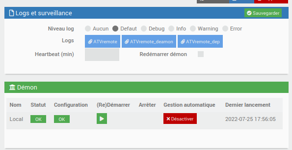

Capture d’écran du 2022-08-05 15-07-44

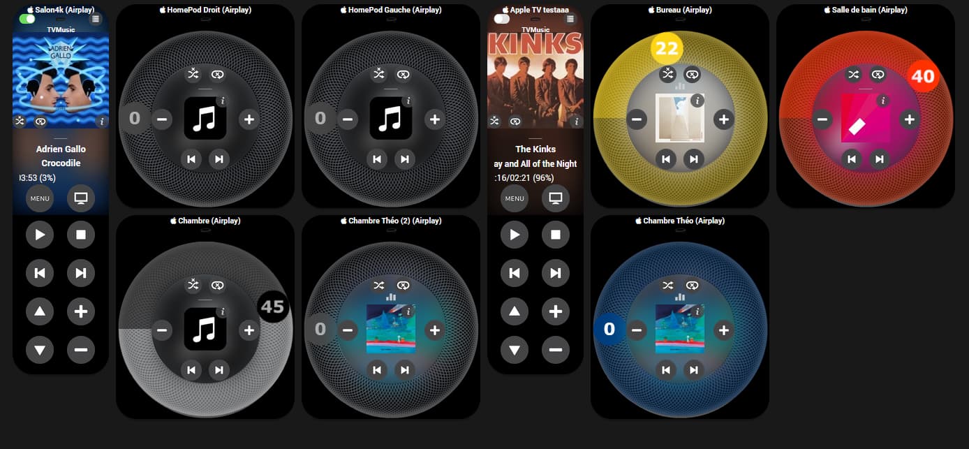

Bonsoir à tous !!!
Vous l’attendiez, vous en rêviez, vous en mouilliez vos draps… (bon ok je stop là !)
La Voi-là !
Grâce à l’aide massive de @Wators (alias CSSMan) et de @noodom (alias WidgetMan) nous y sommes parvenus !
Une version plus aboutie ! 321 modifications plus tard !!! et 27 jours intensifs, voici la nouvelle version du plugin aTVremote !!!
Il reste des problèmes (évidemment, ca reste une beta !) mais elle est plus stable, plus belle (oh yeah), plus utile (demi-molle) ET ELLE RECONNAIT VOS HOMEPODS (la femme de rêve ?) !!! et vous pouvez choisir leur couleur (Marry me !)
Bcp de chemin parcouru depuis la dernière beta donc ! mais beaucoup de plaisir pour nous (et pour vous, on l’espère !)
ATTENTION, il faut :
  1. relancer les dépendances !
  2. supprimer les équipements actuels et relancer une découverte (les commandes ont changé et sont réordonnées, c’est mieux)
Il reste donc des problèmes sur lesquels on ne vous aidera pas :
  1. le démon fait des erreurs parfois, mais ça se corrige tout seul, ca reste du à l’instabilité de la librairie (la raison pour laquelle le plugin n’est toujours pas en stable !!)
  2. non, vous ne pouvez pas modifer le volume d’un homepod en pause via + et - (sinon la lib plante)
  3. non, vous ne pouvez pas modifier le volume d’un homepod via le slider s’il est en mode airplay (sinon la lib plante)
  4. si vos homepods sont liés à une apple TV, il vaut mieux controler l’apple tv que les homepods (sinon la lib plante)
  5. pas de modification native du volume sur une apple tv (utilisez une télécommande connectée (Harmony) ou autre pour modifier sur la tv)
  6. pas possible d’envoyer la playlist « je veux faire des enfants » ou la radio « Rires et chansons » directement sur le homepod ou l’apple tv, vous télécommandez ce qui est déjà lancé, ce n’est pas un client Airplay, juste une télécommande (d’où le nom du plugin !)
  7. si vous modifiez le volume du homepod pendant qu’il joue (via votre iMachin ou télécommande ou boutons au dessus etc), il faudra 1min pour mettre à jour le plugin (si ça joue pas, 5min …)
  8. une apple tv reliée (permanente) à un/des homepods paraît toujours allumée (car elle l’est !!!). Comportement normal donc et non modifiable !
… c’est une bêta !!! donc 1237 autres points ! (relire : Installation ATVremote - #292 par nebz)

/var/www/html/plugins/aTVremote/core/class/../../resources/install_apt.sh: line 100: deactivate: command not found
[ 99% ] : Installation librairie atvremote : [1:53] : [Erreur]
[100% ] : Terminé !
== KO == Erreur d'Installation [2:23]
== ANALYSE DES ERREURS...
== AUCUNE ERREUR CONNUE DÉTECTÉE
== Erreur à l'étape : Installation librairie atvremote
== Ligne 75
== La commande `sudo virtualenv -p /usr/bin/python3.7 /var/www/html/plugins/aTVremote/resources/atvremote/' pose problème
== Le code de retour est 1
== Le message d'erreur :
AttributeError: 'dict' object has no attribute 'select'
== Ligne 87
== La commande `sudo /var/www/html/plugins/aTVremote/resources/atvremote/bin/python -m pip install --upgrade pip' pose problème
sudo: /var/www/html/plugins/aTVremote/resources/atvremote/bin/python: command not found

J’ai depuis tout désinstallé, réinstallé le plugin, refais une découverte, appairage, maj de la liste des app mais les apps ne remontent plus dans la télécommande.
Le log deamon en debug me dit pas de clé Companion

oui mais vous avez fait l’appairage companion ?
vous pouvez fournir aussi le log de découverte
Justement, le problème est là , le champ appairage Companion n’existe plus.
