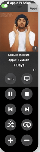

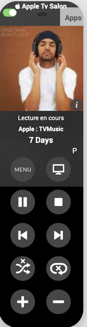

En attente que @Wators corrige le magnifique bouton de nebz pour la commande lancer app sur le widget :stuck_out_tongue_winking_eye::stuck_out_tongue_winking_eye:

il est bôô mon bouton !!!
cherchez l’erreur :wink:

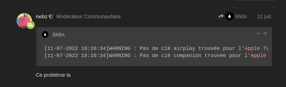

Met à jour le plugin, ce problème a été résolu aujourd’hui
Ce problème la

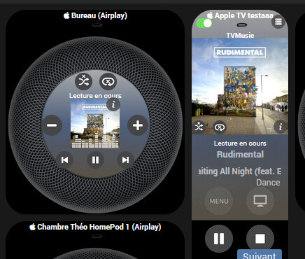

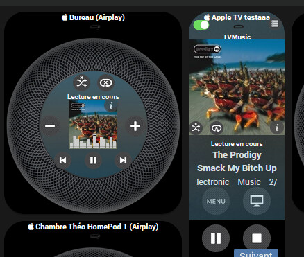

Un petit teaser de ce sur quoi on travaille avec @Wators et @noodom :
