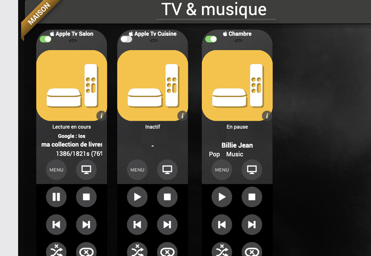

petite remontée:
le bouton on/off reste aléatoirement sur on alors que les Apple TV sont éteintes.
Sur la photo ci après, mes 3 Apple TV sont éteintes depuis 2h maintenant mais 2 d’entres elles apparaissent comme allumées.
Oui normal et connu sur les appletv qui ont des homepods comme sortie…
Si c’est plus le cas il faut la redémarrer pour que ça re-fonctionne.
Et c’est connu de la lib malheureusement… et puis parfois, il y a simplement des problèmes pour détecter l’etat dans la lib…
