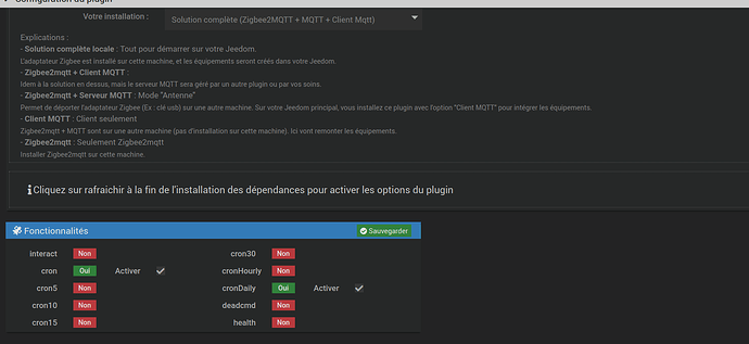

=> des messages d’erreurs à la fin, mais il me semblent normal dans la mesure où je n’ai pas encore eu l’occasion de configurer zigbee2mqtt.
En effet, après l’installation des dépendances et un refresh, elles restent à « NOK » et je n’ai pas accès aux options de configuration du plugin :
