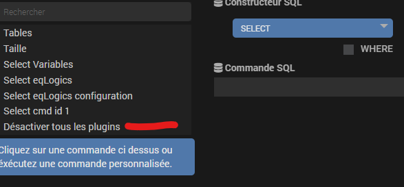

Vous avez essayé la proposition de @Phpvarious ?
Et de désactiver tous les plugins avant l’update ?
Sinon moi j’essayerais de logger les exceptions de la fonction flushWidget.
Je le faisais à la main !!! une purge !!
Bref, en desactivant tous les plugins, la MAJ passe
… en réactivant tous les plugin, mon Jeedom plante violament (accès en mode rescue seulement !)
En tatonnant, c’est le plugin-grdfconnect qui me plante tout
Solution: il faut le désactiver avant la maj et ne surtout pas le réactiver après !
