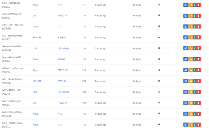

Tout d’abord afin de poser un minimum de contexte voici ma page santé :
ainsi que ma page de config du plugin actuel
J’utilise une rallonge USB pour ma clé (pour éviter les interférences avec le DD en USB3) que j’ai changer pour savoir si le problème ne venait pas de là mais sans changement notable (clé connecté sur port USB2. (j’ai aussi changé de port USB2)
J’ai donc des soucis de stabilité réseau Zigbee (73 équipements dont 42 routeurs) avec ma clé pop Elelabs ELU013 :
