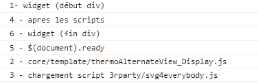

J’ai laissé quelque trace que j’ai numéroté dans le widget :

En faite lerreur intervient car en fin de widget dans $(document).ready il y a un appel a une fonction qui est load dans le fichier script, hors comme je l’ai dis précédemment, l’ordre semble aléatoire, donc des fois lappel a la fonction est inité avant la fonction, donc erreur js en sortie.
