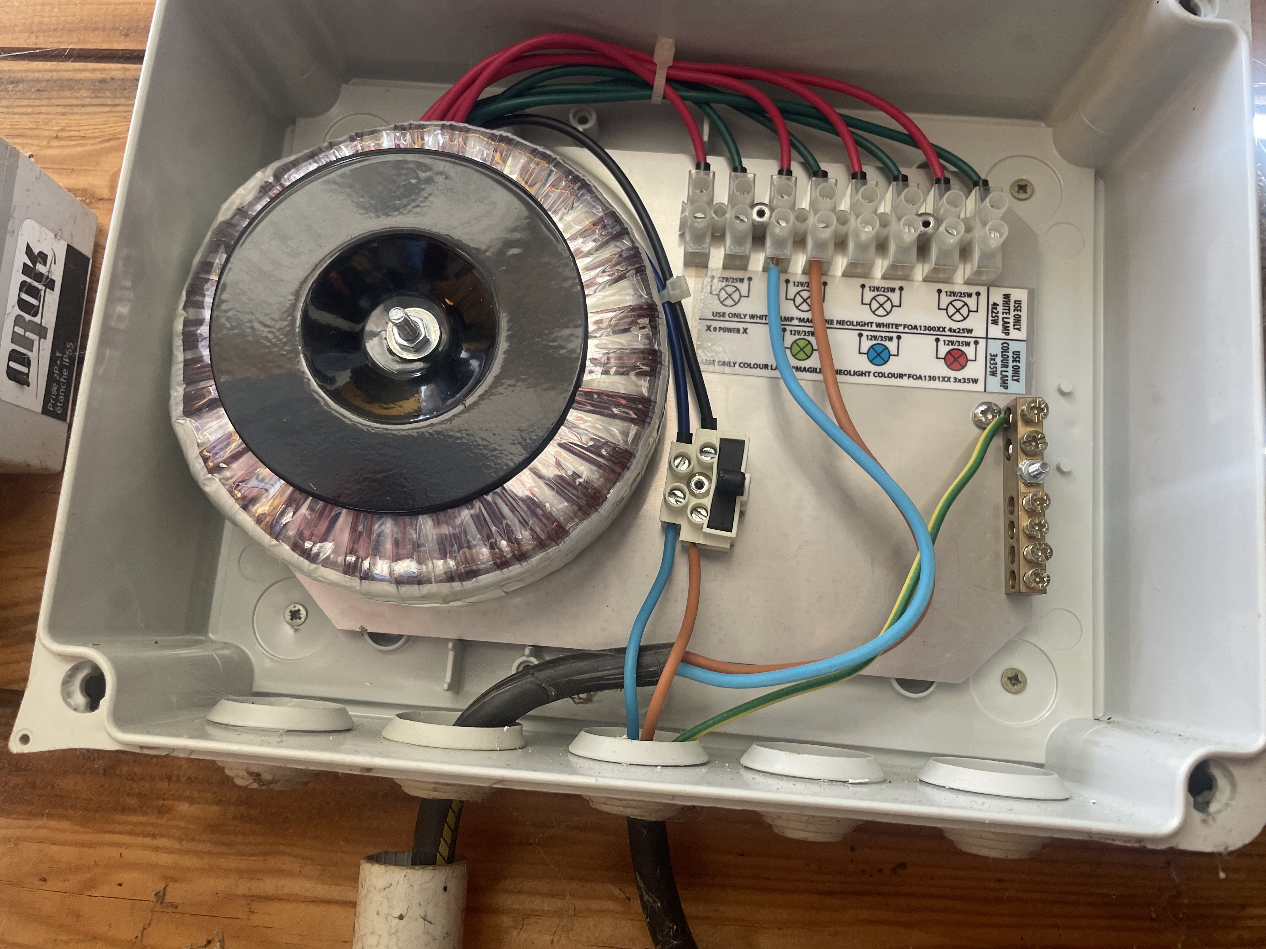

Pas vraiment de rapport avec Jeedom, même si tout fonctionne avec chez moi. J’ai mon transformateur torique 220/110va (4x25w ou 3x35w; photo jointe) de spot de piscine qui ne fonctionne pas. J’avais un spot qui a pris l’eau, donc j’en ai mis un autre. J’ai vu que le fusible (t1al250v) a grillé, j’en ai donc commandé d’autres, or même sans rien derrière, à chaque fois le fusible grillé. J’ai bien 220v en entrée. L’ancien fusible semble être un fil unique, les nouveaux ont un fil très fin entortillé. Mon but est de ne pas racheter un coffret complet. Si quelqu’un avec des connaissances pouvez m’aiguller ? Savoir si une bobine peut être HS, si le fusible n’est pas adapté ? Etc….pour info, même si ce n’est pas la cause du grillage de fusible puisque rien n’était branché derrière, je met un spot 12v 35w couleur. Merci :pray:t4:
Le fusible est dans son petit support noir à l’entrée du câble d’alimentation

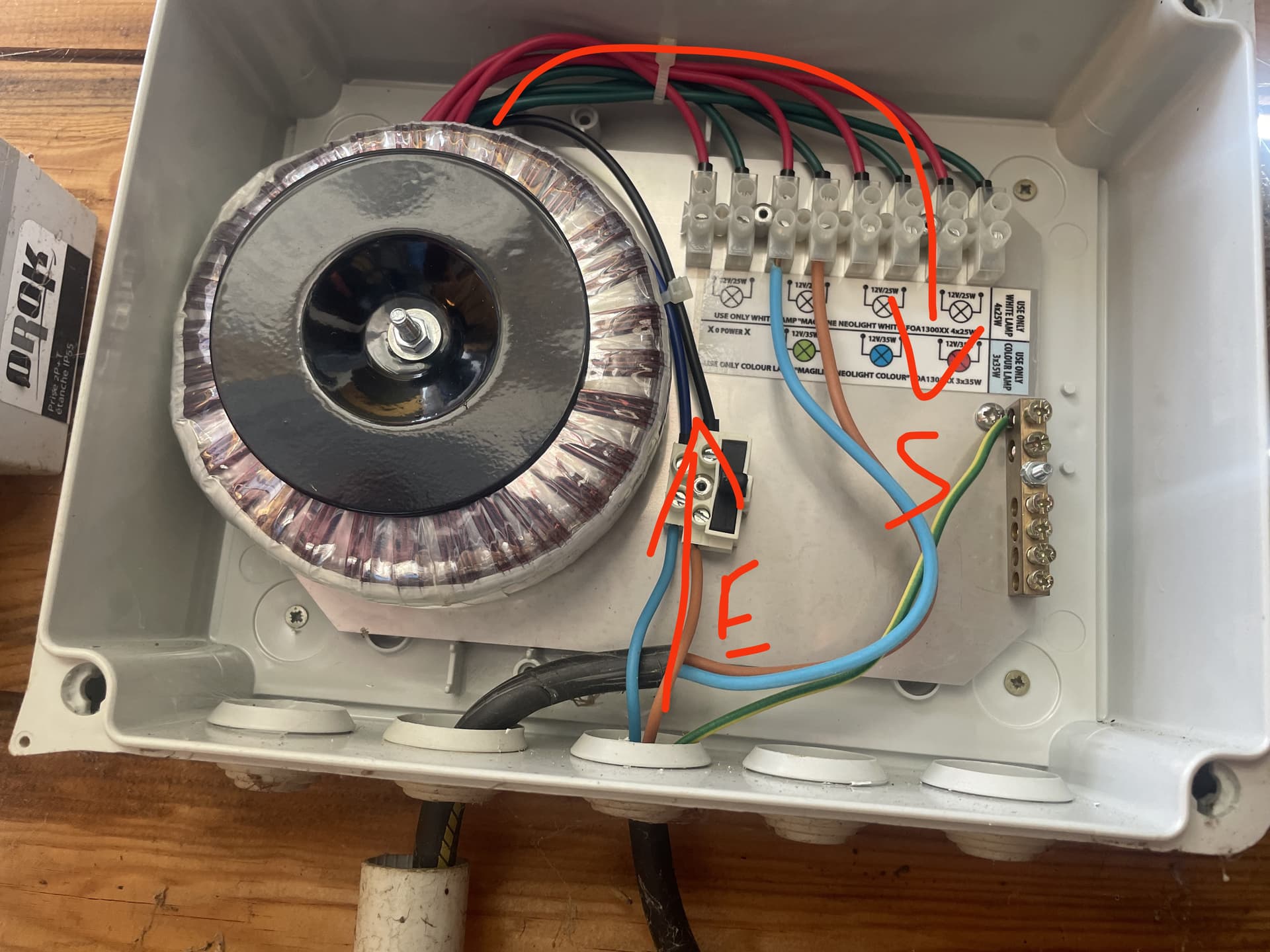

Entrée 220v fil Maron /bleu
Sortie ? V fil Maron /ble

Les deux fils en sorties (en haut) ne sont raccordés à rien pour l’instant. Sinon, ils vont vers le spot (12V/35W). J’ai la tension OK en entrée (bleu/marron du bas)

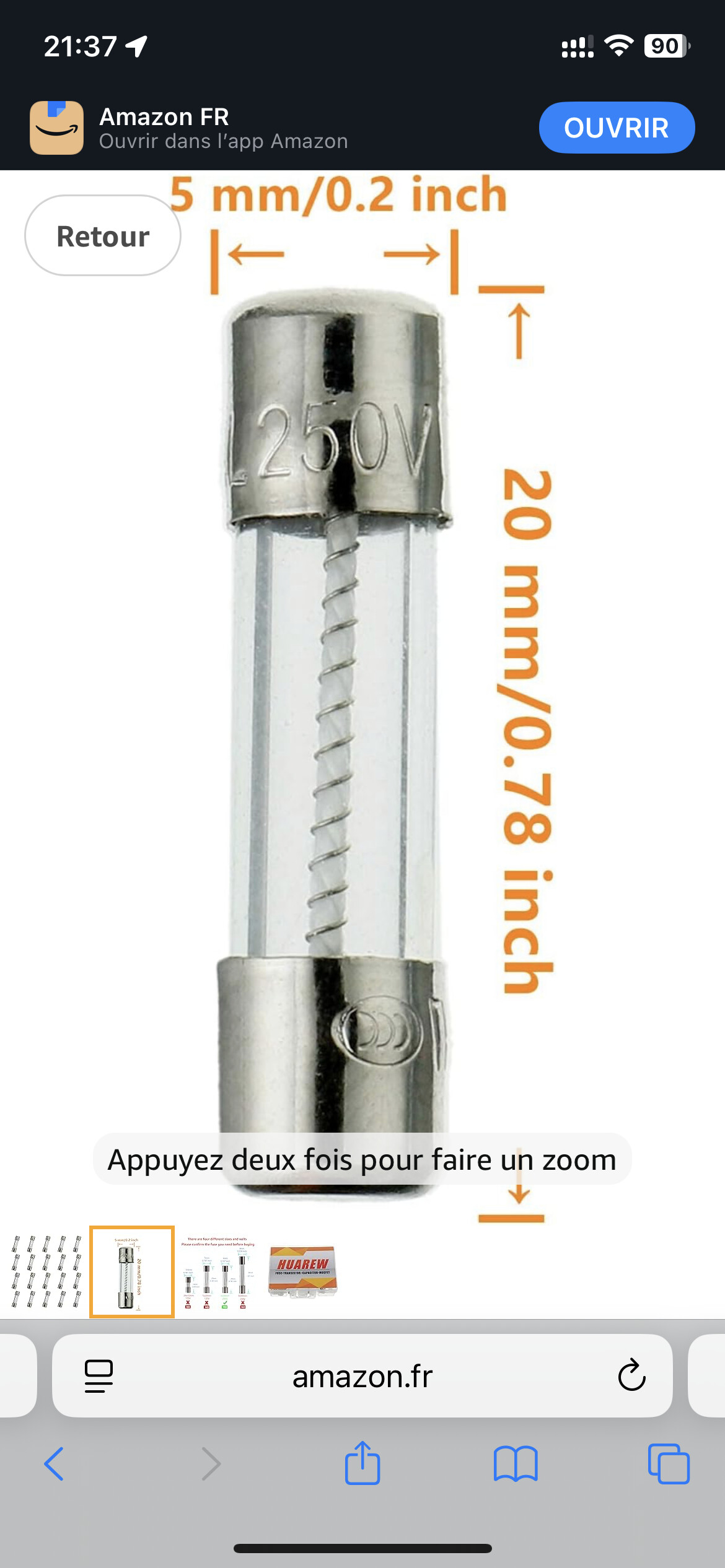

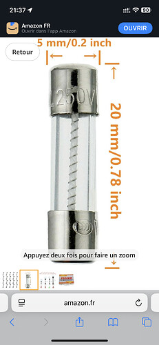

Ok, j’ai regardé le premier fusible qui était installé, il était noté T1AL250V, j’ai donc pris le même type, mais effectivement je trouve le fil ultra fin. Or le premier, je ne vois plus le fil (il a fondu) mais il n’y a pas de support à l’intérieur comme les seconds que j’ai acheté qui est comme l’image jointe

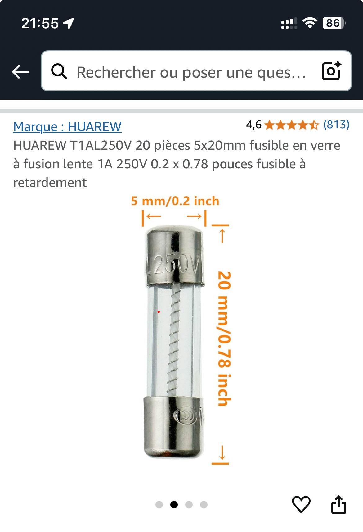

le T avant le calibre veut dire Temporisé… tu es sur d’avoir acheté exactement le même ?

Pourquoi, il y a plusieurs type T1AL ? C’est ce qui était marqué sur le premier et sur ceux que j’ai acheté. Ci dessous le détail vendeur
