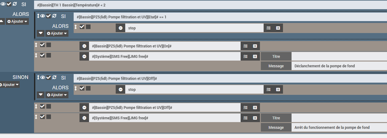

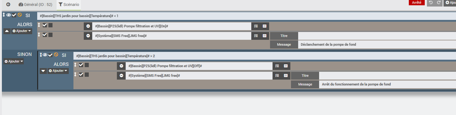

Voilà le scénario que j’ai créé avec comme déclencheur un thermomètre à proximité du bassin.
Pour le moment j’ai calé la température sur 2 d° pour faire des tests et j’ai mis des alertes SMS pour valider le fonctionnement du scénario.

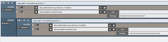

Dans un premier temps voila mon nouveau scénario pour tenir compte de vos remarques si je les aient bien comprises.
En ce concerne le fonctionnement d’un scénarion provoqué je comprend comment cela marche pour un module qui a un statut 1 ou 0 quand le statut change le scénario se déclanche mais avec une température je peux comprendre que si la température est inférieur à 2 (dans mon cas) le scénario se déclanche mais cela se fait a quel rythme chaque fois que le sonde envoie une information par exemple? Merci de m’éclairer sur le sujet.

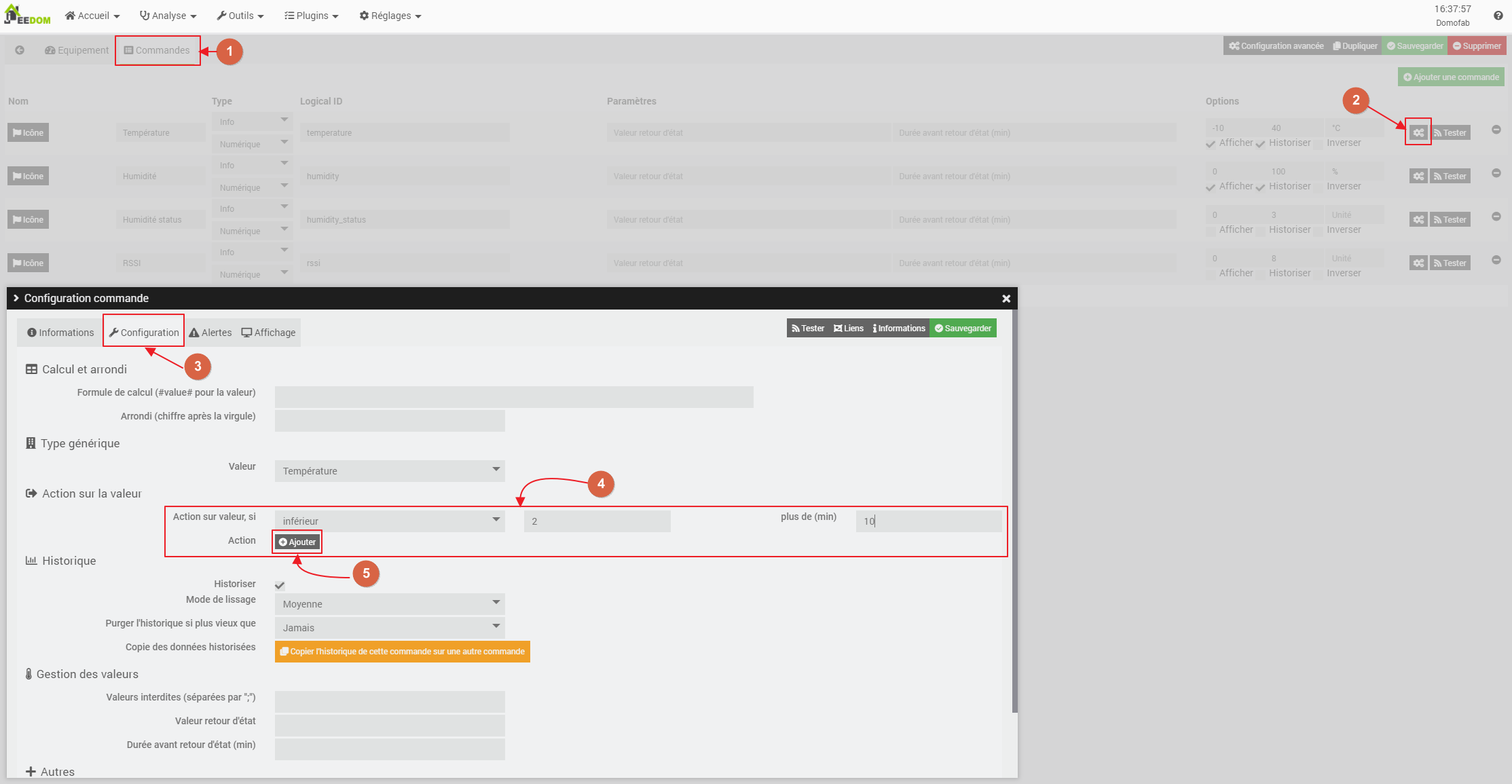

L’action sur valeur, c’est directement sur votre équipement :
Voici la démarche :

En ce qui concerne la version scénario, j’ai bien compris qu’il est basé sur la valeur 2 qui est testé à chaque information envoyée par la sonde. Dans ce cas si je fais un si t< 2 alors pompe on suivie d’un sinon si T>3 alors pompe off cela doit fonctionner.

Ben c’est justement l’action sur valeur.
Quand la sonde va passer a 3 l’action sur valeur va se déclencher donc si l’action c’est arrêter la pompe elle va s’arrêter

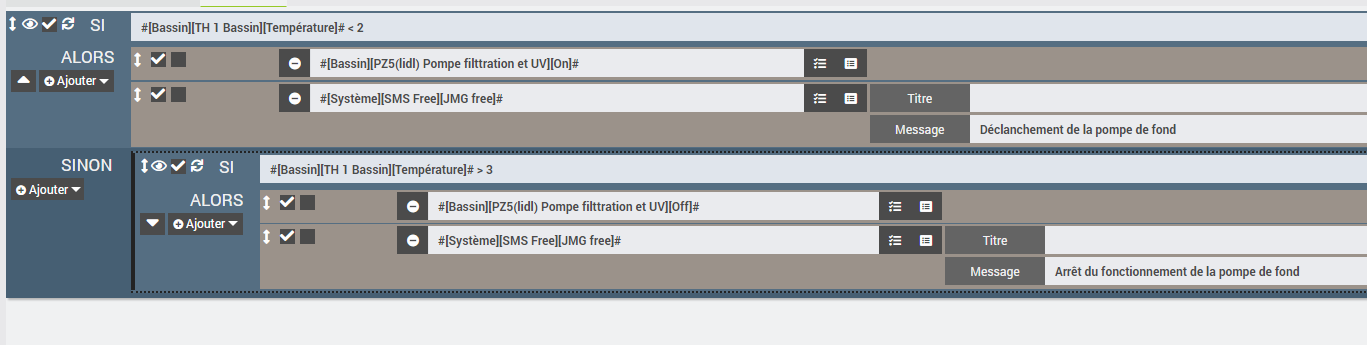

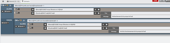

Me voila de retour avec un problème complémentaire ci dessous le scénario que j’ai modifier en tenant compte de la condition de non répétition:
Au lancement le scénario a bien déclanché la pompe et toute la nuit rien ne s’est passé. Le scénario sur la timeline est bien solicité à chaque envoi par le thermomètre d’une information, mais le scénario ne s’éxécute pas comme prévu. Par contre quand je suis passé audessu de 2 puis de 3 d° dans la matinée, la pompe ne s’est pas arrété bien que la condition de température ne soit plus identique. Donc ma programmation du scénario n’est pas bonne. Mais je ne vois pas comment le corriger.
